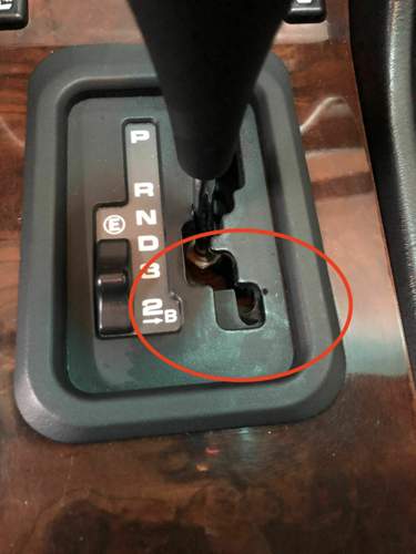

Hallo, konntest Du das Problem lösen bzw. hast du den Fehler gefunden? Ich habe das gleiche Problem. In meinem Fall sieht es aber nach einer mechanischen Sperre am Schalthebel aus. Ich kann also den 2. Gang auch nicht mehr manuell einlegen (siehe Bild)...
Danke und Gruß

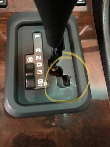

Hallo, konnte das Problem glücklicher Weise mit recht wenig Aufwand lösen. Beim 722.3 Getriebe gibt es den "B-Schalter" mit dem man den 1. Gang einlegen kann. Dieser war defekt bzw. stand auf der falschen Position (siehe Bilder). So hat das Getriebe die Info bekommen: "schalte in den ersten Gang". Dadurch waren auch sämtliche anderen Schaltvorgänge fehlerhaft, falsche Drehzahl, zu frühes zurückschalten usw.
Innerhalb von 30 min war alles erledigt und ich durfte wieder etwas lernen...

ja, den gibts nur beim V8 (400er und 500er). Damit kann man einmalig den 1.Gang z.B. beim Anfahren einlegen....
