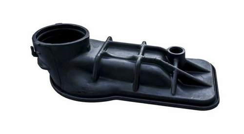

Moin zusammen
Als großer Lese-Fan des Forums muss ich jetzt auch mal auf Hilfe hoffen.
Seit kurzem bin ich Besitzer eines 300CE aus 92 mit 206000km und dem m103 Motor.
Ich hab das Phänomen dass er kalt schlecht anspringt und meistens abstirbt bei einlegen einer Fahrstufe.
Seit gestern (Spritfilter gewechselt) bleibt er nach dem absterben nur an wenn ich kurz Gas gebe, ansonsten dreht die Drehzahl hoch und fällt direkt wieder so ab dass er ausgeht. Zudem kommt dann erhöhter Leerlauf (900u, notlauf?)
Gemacht habe ich : Üsr,Kpr, verteilerkappe+Finger, Einspritzdüsen,Zündkerzen, Ansaugfühler,Spritfilter
Vielleicht weiß ja jemand etwas, habe über die Suche nix gefunden dass mir hilft
Lg aus dem Saarland

hallo,
fuer mich hoert sich das nach falschluft = undichtigkeite bei Ansaugdichtung Saugrohrgehäuse Luftmassenmesser siehe bild ... altersbedingt bruechig = spruede ...siehe bild ,sitzt unter dem spritverteiler
Guma-kalosz-pokrywa-wtrysku-mercedes-om102-w124

micorschalter kann man miteinem messgeraet den durchgang pruefen
hier die teilenummer : A 103 141 00 90
hatte selber nur den 230E ( automaitk ) , aber es ist der gleiche gummischuh ...
hatte das gleiche problem = ging aus an der kreuzung , die drehzahl spinte
nach soviel jahren motorhitze nicht unwahrscheinlich dass es ein riss irgendwo hat
