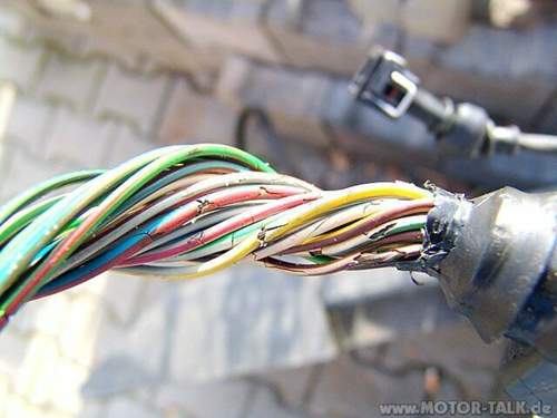

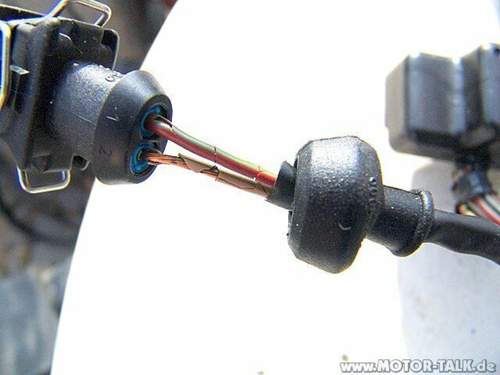

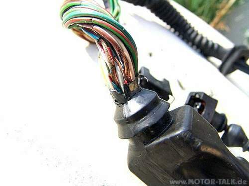

PS: solltest Du Dich für einen Umbau entscheiden, rechne mit einem neuen Motorkabelbaum. (die Isolationen der Einspritzdüsenkabel werden beim entfernen bröseln.)
Dies sieht dann so aus.....
Dsc00401
Dsc00402
Dsc00410
Ich denke das kerterium mit dem durstigen Motor erfülle ich recht gut und von daher wird sich der Umbau auch rechnen.
Danke für die ehrliche Meinung, dass es machbar ist.
Ich hoffe das der Motorkabelbaum nicht so aussehen wird, kontrolliere immer alle sichtbaren Kabel beim Basteln und habe bisher noch kein Bröseliges gefunden. Aber wenn es so ist, dann ist es so und müsste früher oder später eh gemacht werden. (Kann aber sein, dass der Vorbesitzer es schon gemacht hat, da ich wie gesagt noch nie etwas, wie auf deinen Bildern, bei mir gesehen habe.
