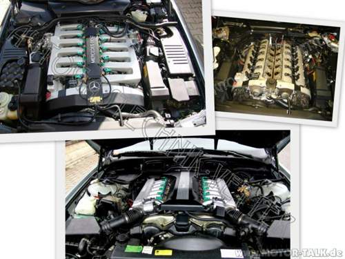

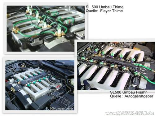

Der Grund für mich z.B. mich mit flüssig einspritzenden Anlagen zu beschäftigen, die auf diese Regelung verzichten und allein mit Einspritzzeitenanpassung dem Motorsteuergerät folgen.
Wenn ein SL 500 ( als Beispiel von mehreren) mit Spitzengeschwindigkeit von 300 Kmh mit Gas seine 290 Läuft, seit Jahren getreten wird, kann man davon ausgehen es passt im speziellen Fall und für den Normalverbraucher allemal.

Das Bild vom SL ist hübsch gemacht. Sind trotzdem keine echte 300km/h. Tachoabweichung, Reifenabrollumfang usw. spielen da auch noch eine Rolle :-). Um echte 300km/h zu erreichen bedarf es eines M119 mit 6,0 Liter.

Unterscheiden sollteman allerdingst Gasbläser und flüssig einspritzende Anlagen.
Bei den letzteren haben wir keine Anbindungen an das Motorsystem außer dem Einspritzsignal, womit Gleichzug vorhanden.
berücksichtigen wir jetzt noch, daß das 41 Grad C austretende Flüssiggas eine Reduktion der Ansauglufttemperatur bewirkt und Luftverdrängung durch Gasexpansion erst im Zylinder stattfindet, liegen wir richtig im grünen Bereich.
Bei einem Gas geeigneten Motor muss sich niemand um seine Ventile Sorgen machen, es passt einfach.
Wenn das nächste mal geblitzt wird, bekommt der Radarwagen die entsprechende Einstellinfo 🙂

Natürlich läuft meine 12 Zylinder-Anlage klaglos, ich mache dies ja auch beruflich.
(müsste man erkennen wenn man das Benutzerbild klickt)
Aber nicht schlechthin, sondern aus der Prägung Motorsport und eigenem Motorenbpatent, dem Interesse an Entwicklung und eben den immer wieder geforderten neuen Einfällen beim Umbau, was den Reiz ausmacht.
Im besonderen bei ganz neuen Fahrzeugen, die noch kein Schrauber in Händen hatte.
Ich für meinen Teil finde es nur so seltsam, dass man so wenig negative und positive Informationen im Netz bekommt. Positive, ist klar, wer mit einer Anlage zu frieden ist, der hat nichts zu schreiben. Negative, wenn das: www.dw-world.de/dw/article/0,,5379394,00.html richtig ist, dann befinden sich mit sicherheit derzeitig über eine Million Fahrzeuge mit Autogas auf deutschen Straßen laut einer anderen Seite waren es 2007 135000 und sollten ende 2007 200000 Fahrzeuge sein.

So sieht es bei einem 12 Zylinder aus....
Oberes Bild 12 Zylinder Mercedes
unteres Bild 12 Zylinder BMW (meiner)
Weiteres Bild Umbauunterschiede 🙂
Mercedes-bmw-12-zylinder
Mb-sl-12-zylinder
