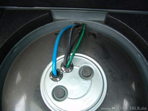

Hier ein besonderes High Lite mit strafrechlichen Aspekten.......
außerordentlicher Umrüstkunst.
Nicht befestigter, mit Bauschaum fixierter Tank.
Vom REST ganz zu schweigen....

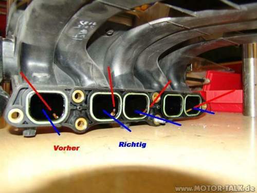

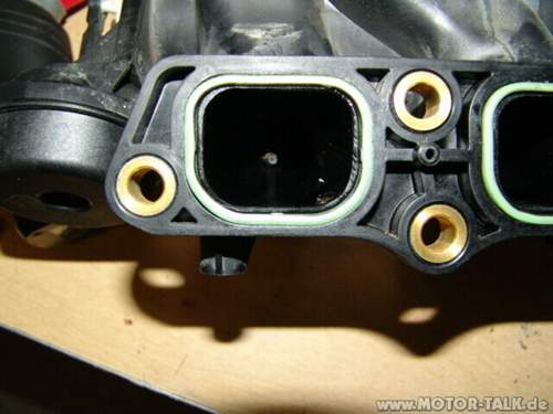

Ein demontierter Ansaugkrümmer zeigt die immer noch falsch verstandene Technik. Hier sind die Einströmorgane so gesetzt, daß diese gegen die Spritzrichtung des Benzineinspritzventils spritzen, also in eine völlig falsche Richtung.
Wie kann das bei dem Krümmer besser gemacht werden?
Wie soll ich diese Frage werten ?
Diese Frage würde jetzt der Umnrüster stellen der dies verzapft hat...
Grundsätzlich kann man keine Gasanlage einbauen, wenn man nicht sicher ist, daß dies auch geht.
Wenn man jedoch den Umsatz möchte und der Kunde, dessen Fahrzeugmotor und wie das Ding läuft oder auch nicht, scheiß egal ist, dann darf man sich über den gezeigten Umbau nicht wundern.
( Daß die Wertigkeit von Dienstleistung, die Achtung des Kunden und dessen Eigentum für einige Umrüster einen anderen Stellenwert haben, ist schon klar, aber deswegen kann man diesen nicht um eine ordentliche Arbeitsleistung betrügen.)
Die Frage wie das besser gemacht werden kann , ergibt sich aus der anzuwendenden Technik, nämlich wie es unumstößlich sein MUSS.
Hier nochmal vorher und jetzt auch nachher....
Dsc042701
Dsc04277

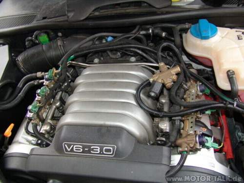

Hier mal wieder etwas zu dem Thema "die Ansaubrücke muß man nicht abbauen, da kann gar nichts passieren".
Oder eben doch: Probleme beim S320 durch Aluspäne im Motor durch nicht zum Bohren abgebaute Ansaugbrücke

Gasanlage hatte 3 Liter Audimotor zerstört.
Hessischer Umrüster hat die Gasanlage auf Austauschmotor wieder montiert und in Betrieb genommen.
Selbst der Importeur hat begutachtet und ist mit dem Fahrzeug Probe gefahren . (der Kunde durfte so weiter fahren......)
Mängel:
Ansaugbrücke falsch und verbohrt.
Gasdruckregler falsch.
Verteiler fehlen.
Kalibration 20% zu mager.

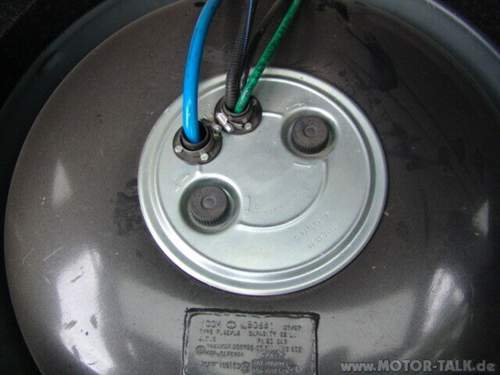

Tankentlüftung in den Innenraum.
Kunde wollte mit seinen Kindern so in den Urlaub fahren.
Das schäfste Bild sein langem, übertrifft noch Kajaneinbau.
Tankentlüftung
Tankentlüftung2
Motor
