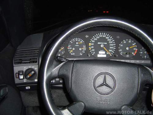

Ein SL500 erreicht niemals seine 300km/h falls du das ernst gemeint hast. Dazu bräuchte er ein paar Pferdchen mehr unter der haube. Aber gut auch hier kann man gekonnt die argumente des Luftwiderstandsbeiwertes, Achs und GEtriebeübersetzung usw. getrost vergessen.
Auch hier lässt sich die Pyhsik locker überwinden .
Wie gesagt: Eine Gasanlage ist dann i.O. wenn der Fahrer entsprechend fährt, die Anlage richtig eingestellt wurde und der Umrüster kompetent ist.
Zu Deiner Befriedigung, die 300 mit Gas ( tatsächlich 290 )
Dsc024490pj
