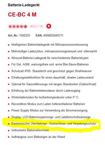

Meine Autobatterie ist mal wieder leer. Da das Auto nun etwas länger nicht genutzt werden soll, wollte ich die Batterie bei mir zu Hause laden (Exide 71Ah) mit dem Einhell CE-BC 4M.
Wenn ich das Ladegerät anschließe und das Programm 12V Std wähle dann habe ich nur 2 Balken und das Ladegerät zeigt mir lediglich 13,1V an. Laut meiner Recherche soll das wohl zu wenig sein um eine Autobatterie zu laden. Dies hat sich auch letzte Nacht bestätigt. Denn ich habe die Batterie 10 Stunden laden lassen und dann festgestellt dass sich nichts tut.

Manual:
https://assets.einhell.com/.../Manual-1002225-ce-bc-4-m.pdf
Laut Manual, brauch das LG für eine 80Ah Baterrie 20 Stunden Ladezeit.
