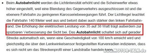

Nochmal, ich meine NICHT das das Licht sich ab 140km/h einschaltet.
Schaut mal hier ab 1:20min: http://www.youtube.com/watch?v=Lt_aN2hp4ck
ich meine das das Xenon in der Leistung verstärkt wird. Sprich normal liegen 35Watt an. Auf der Autobahn ca 37-38Watt. Das nennt VW Autobahnlicht.
Hat den Vorteil, dass das Xenon Weiter leuchtet und so die Sicherheit erhöht wird, je schneller man fährt.
Aso, das wäre mir neu. Normal sind die Steuergeräte doch nur @35W zugelassen. Besonders die kleinen am Brenner bei den D3S. Eine weitere Ausleuchtung wird doch durch die Anhebung der Linse erreicht, eine Mehrleistung ist doch gar nicht erforderlich ?!
Original geschrieben von Shanny
Ich meine dass das Xenon in der Leistung verstärkt wird. Sprich normal liegen 35Watt an. Auf der Autobahn ca 37-38 Watt. Das nennt VW Autobahnlicht.
So wie bei

Autobahnlicht-opel
