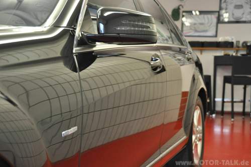

Ich hatte mein Fahrzeug vor 14 Tagen aufbereiten lassen mit Swizöl. Das Ergebnis war überwältigend und ich war sehr zufrieden.
Nun hat mir irgend so ein Dackel am hinteren Kotflügel eine Delle in das Auto gedrückt. Bin dann zu einer Karosseriewerkstatt um das beseitigen zu lassen.
Der Beulenspezialist fing an und klebte, nach Reinigung mit irgendeiner Lösung, seine Pinnemöps auf den Lack, um die Delle zu ziehen. Ich durfte ihm dabei zusehen. Nach dem 5. mal fragte er mich, was da eigentlich für ein Zeugs auf dem Auto wäre, weil die geklebten Platten so schnell abgingen und die Delle nur sehr leicht raus kommen würde. Ich sagte ihm das ich das Fahrzeug mit Swizöl konserviert hätte.
Darauf meinte er, ja dann ist das ja kein Wunder. Dieser Wachs sei wohl der härteste Wachs den es gibt.
Für mich war das eine Bestätigung das dieser Wachs wirklich gut ist und sich der Preis dafür lohnt.

P.S. Der Spiegelglanz auf dem ersten Foto ist schon echt heftig! Ich glaube, Du erlebst gerade den "BOAH!"-Effekt, den jeder hat, dessen Auto zum ersten Mal eine prof. Aufbereitung bekommen hat. Sei vorsichtig! Das kann in Freaktum enden, plötzlich kaufst Du Poliermaschine und Mittel, um jederzeit selbst so ein Ergebnis zaubern zu können. Vielen hier so passiert 🙂 Wir haben sogar schon JOHNES fast so weit 🙂

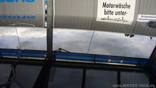

Wobei das Abperl- / Ablaufverhalten während der Wäsche auch nicht immer aussagekräftig ist. Ich hatte zwei Wachse im Test, bei denen unerklärlicherweise während der Wäsche, oder, um genauer zu sein, beim Abspülen des Lackes vor dem Trocknen nahezu null Wasser ab lief – der eine oder andere wird sich evtl. noch an den Artikel „Fünf Wachse und der Volkswagen" in Celsis Saftorangenblog erinnern.
Beim wenige Tage später folgenden Regen zeigten diese beiden Wachse aber wieder ein einwandfreies Beading…

Das von mir geschilderte Problem betraf auch nur zwei der damals getesteten fünf Wachse. Am linken Rand des angehängten Fotos sieht man, dass das Wasser von Wachs 3 sauber ab lief, in der Bildmitte sieht man dann den See, der auf Wachs 4 zurückblieb.
Kurios war, dass die beiden Wachse wenige Tage später im Regen wieder ein einwandfreies Beading zeigten (leider existieren hiervon keine Fotos).
