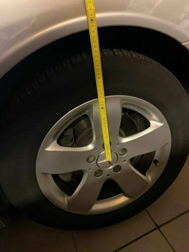

Das wäre super. Er ist wie gesagt tiefer „gekommen“
Exakt 37cm

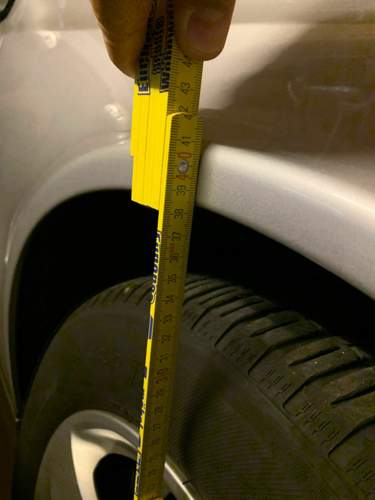

Mein Avantgarde kommt so auf ca. 38cm. Bilder anbei.
@chruetters schrieb am 1. September 2020 um 20:28:29 Uhr:
Exakt 37cm
Danke,
damit sollte der TE ja was anfangen können.

@petaxl schrieb am 1. September 2020 um 21:15:29 Uhr:
Mein Abstand ist genauso wie Deiner.
Bei mir 36.5 und 37.5 obwohl die Federn neu sind (freier Teilehandel) und die Dämper beidseitig den Federteller ident montiert haben. Markenware wäre wohl besser gewesen.
@mc.drive schrieb am 11. September 2020 um 10:30:25 Uhr:

Hab ich mich beschwert oder beklagt? Nein. Aber damit gleich jemand Schnappatmung kriegt: brauch ja nur auf der tieferen Seite den Federring am Stossdämpfer um 2 Rillen höher stellen, dann steht er grad da. Bäääääääääh.
