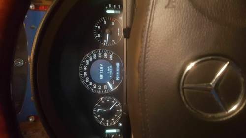

Hallo Gemeinde,
erstmal, dass Auto war vor zwei Wochen bei einer Werkstatt und da wurde ein Motorlager ausgetauscht der defekt war.
Nun habe ich seit einem längeren Fahrt am Samstag Probleme mit dem Auto, im warmen Zustand springt der nimmer an und der Lüfter dreht hoch. Es ist auch keine Temperatur mehr am KI zu sehen (Siehe Bild), dann kommt die Fehlermeldung ESP DEFEKT bitte Werkstatt aufsuchen?!!!!
Jemand ne Idee was das sein kann ?
So MSG ist repariert heute früh angekommen und habe es gleich eingebaut, funktioniert wieder alles tadellos, werde es sicherheitshalber mal wieder beobachten.
12 Monate Garantie ist drauf

Also, heute Batterie ausgetauscht gegen einen vom Bosch, bisher läuft noch alles ohne Probleme.

Bei der alten Batterie haben nur 5 von 6 Zellen funktioniert gehabt.

So muss diesen Thread nochmal hoch holen. Also, wieder der gleicher Fall, ESP DEFEKT, Lüfter dreht hoch. Überbrückt und siehe da Fahrzeug startet. Denke mal liegt an der GEL Stützbatterie Hauptbatterie von der Firma Siga
Hast du denn inzwischen mal mit SD auslesen können oder geht das immer noch nicht?
SD nicht aber mit wow
Waren die selben Fehler wie davor
