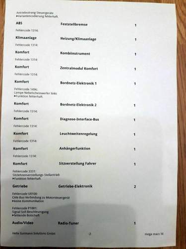

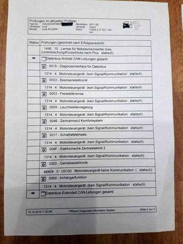

Hilfe, mein Auto springt nicht mehr an. Erst war es nur sporadisch, manchmal erst nach mehreren Versuchen, jetzt geht gar nichts mehr. Wenn in der Startposition die Spritpumpe anlief, konnte ich auch starten. Jetzt läuft sie erst gar nicht mehr an. Er zeigt alle möglichen Fehler an. Als er noch ansprang habe ich den Fehlerspeicher auslesen lassen. Laut Audi übersteigen die Reparaturkosten den Zeitwert des Fahrzeugs, also Schrott (Siehe Anhang 1). Bin gleich wieder nach Hause gefahren. Nach zwei Wochen den Speicher erneut auslesen lassen (Siehe Anhang 2). Fehlerspeicher gelöscht, kein Fehler mehr vorhanden. Halbe Stunde in der Gegend rumgefahren, mehrfach neu gestartet, wieder in die Werkstatt. Fehlerspeicher ohne Befund.
Am nächsten Tag ist der Fehlerspeicher wieder voll. Als der Wagen nun gar nicht mehr ansprang, hab ich den ADAC gerufen. Hat auch nur die gleichen Fehler festgestellt. Wir haben die Batterie noch abgeklemmt um noch alles auf null zu setzen. Auch nichts.
Hat jemand einen Tipp für mich. Vielleicht wohnt jemand in der Nähe von Braunschweig der mir helfen kann.

Alles Can Antrieb
Und Radio (MOS BUS)
Wäre ein deutliches Anzeigen für Gateway Gateway verbindet ja MOS und die verschieden Can Bus Varianten. Problem ist aber auch zu differenzieren was hängt zusammen und was sind alt Fehler. Der Frezze Time Stempel wäre da nice . Alles aufeinmal aufgetreten eindeutig stimmt dan was mit der Gateway nicht.
