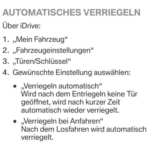

mir ist eben etwas passiert, das mein Vertrauen in mein Fahrzeug (530dx, BJ 17) doch sehr erschüttert hat.
Vorbemerkung: Auto hat Navi Pro mit Alarmanlage und KEIN Keyless-Go.
Ich parke das Auto vor meiner Wohnung, komme 4 Stunden später wieder raus, merke, das jemand es durchwühlt hat (Beute 2€, sonst war nix drin), keine erkennbare Gewalteinwirkung. Ein Freund der mich besuchte (kam anderthalb Stunden nach mir), hatte ebenfalls jemanden im Auto (Dacia, aber mit kaputter Hecktür bereits vorher, also hier müsste der Abkömmling einfach nur Tür aufmachen).
Wie kann das passieren?
Szenario 1: Ich habe versehentlich nicht abgeschlossen, oder aus versehen wieder aufgeschlossen. Wäre dann das erste mal das mir das passiert wäre. Allerdings ist die Funktion eingestellt, dass sich das Auto "nach einiger Zeit automatisch verriegelt" - Ich habe geprüft, das Häkchen war/ist gesetzt. Also entweder war jemand in der Zeit zwischen Ankunft und Autovermriegelung da (die ja mindestens 90min gewesen sein muss, davon ausgehend das derjenige der beim Kollegen am Auto war der gleiche wie bei mir war), oder die automatische Verriegelung hat versagt.
Frage daher: wie lange vergeht zwischen Verriegelung und Inaktivität?
Szenario 2: Jemand hat das Auto gehackt, was aber vorausgesetzt hätte das jemand direkt den Schlüssel ausgelesen hat und das zu vermeiden war ja gerade meine Entscheidung gegen KeyLessGo.
Meine zweite Frage daher: kann man irgendwie auslesen (auslesen lassen) wann ein Auto auf- oder abgeschlossen, bzw. Anderweitig aktiviert wurde?
Vielen Dank im Voraus!

Nachtrag: Ist es tatsächlich so, dass der G30/31 nach x Minuten selbstständig schließt ? Beim F11 ist es so, das er das nur tut wenn nach dem Öffnen keine Tür oder der Kofferraum manuell geöffnet wurde.
Das selbständige Schließen funktioniert nach meinem Wissen nur dann, wenn das Auto abgeschlossen war und versehentlich geöffnet wird, ohne dass dann eine weitere Aktion erfolgt. Wenn man das Fahrzeug verlässt und nicht abschließt, bleibt es offen.
Ja so habe ich es auch verstanden. Ich habe letztens scheinbar vergessen abzuschließen. Das habe ich erst etwas später bemerkt, als ich in die CD App geschaut habe. Zum Glück kann man dann ja einfach verschließen.

Ich gehe mittlerweile auch davon aus, dass das Fahrzeug nicht verriegelt war und ich nicht auf die Spiegel geachtet habe (dämliche Hektik). Dummerweise war ich noch in der Denke meines "alten" Passat drin, der ist nach 60 Sekunden inaktivität einfach zugegangen.
Auch eine Rücksprache mit meinem Händler ergab: Ja, der G30 macht nicht dicht, wenn man ihn nicht abschließt; zuviele Klagen über eingesperrte Schlüssel.
Danke an alle für die Antworten!
@WMF1 schrieb am 14. Mai 2018 um 07:34:31 Uhr:
Das ist richtig, aber es muss auch aktiviert sein
