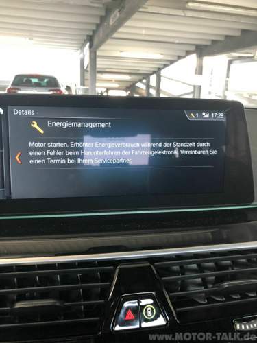

Zu erst entschuldige ich mich für den langen Text, es hat sich einfach viel angestaut mittlerweile:
habe hier schon über meinen "neuen" Premium Selection 530xD (BJ 11/2016, UPE 103k, Werksdienstwagen der BMW AG mit 8k KM) berichtet:
https://www.motor-talk.de/.../PostJump.html?postId=53869073&highlight
https://www.motor-talk.de/.../PostJump.html?postId=53801897&highlight
War mit dem Wagen auch sehr, sehr happy.
Allerdings gab es ein Problem mit meinem Vimcar Modul:https://www.motor-talk.de/.../PostJump.html?postId=53884245&highlight
Nach Absprache mit dem Abteilungsleiter Kundenservice konnte man dies aber durch einen Tausch des Vimcarmoduls und zweifacher Softwareupdates over-the-air lösen.

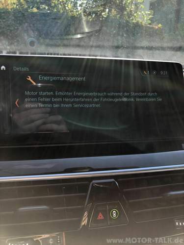

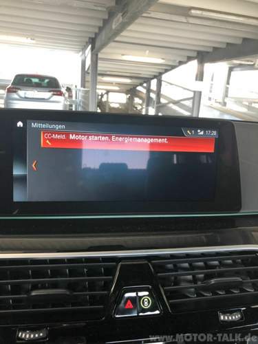

Allerdings hat danach eine Flut von Warnmeldungen angefangen (siehe Bilder anbei), alle warnen vor Problemen mit dem Energiemanagement und hohem Verbrauch. Da die Hälfte der Warnmeldungen auch nach dem Abstöpseln des "neuen getauschten" Vimcar Moduls aufgetreten sind würde ich das Vimcar Modul als "Gefahrenquelle" erstmal ausschließen.
Weitere Symptome waren:
-Komfortöffnung,Schließung hat auf der Beifahrertür erst stark verzögert reagiert bzw. gar nicht (teilweise über 10 "Antastversuche" bzw. 4-5faches Funkfernbedienungsdrücken notwendig)
-Sitzklimatisierung war gefühlt sehr schwach spürbar (ich weiß ist sehr subjektiv/relativ)
Habe dann am Donnerstag Abend den Wagen zu einer BMW Werkstatt gebracht zur Diagnose. Freitag Mittags hat sich noch niemand den Wagen angeschaut. Allerdings ist der Serviceberater zumindest mit mir zum 5er gegangen um sich "neue" Meldungen anzuschauen. Er hat sich in den Wagen gesetzt und nach 4-5-fachen Drücken auf den Start Knopf ist nicht mal mehr der Motor angegangen (was vorher noch nie aufgetreten ist).
Zumindest ist jetzt meine "Bringschuld" des Nachweises eines tatsächlichen Defekts erbracht...

Hatte ähnliche Fehlermeldungen als ich jemand mit meinem F11 fremdgestartet habe. Nach aufladen der Batterie war alles wieder gut. Leihwagen ist bei mir grundsätzlich Schrott (außer 1x X6) aber sonst bin ich mit dem kleinen :) zufrieden, also lass ich’s gut sein

Also ich würde hier auch mal entwder die Batterie vollständig aufladen oder gleich ersetzen und dann alle Fehler mal löschen, klingt sehr mach Energieversorgung!?

Da hat irgendetwas Strom gezogen. Ich vermute mal, dass das Vimcar Modul einen Fehler hatte. Der Rest sollten Folgefehler einer schwachen Batterie sein. Hatte mal etwas ähnliches, als ich vergessen hatte, den Carly Adapter abzuziehen.
Batterie voll laden, Modul nach Fahrt entfernen

ich habe G30 520d - auch Vollausstattung UPE 95 TEUR
Vimcar Stecker - erst dauern Alarmanalage - dann update von Vimcar (Erklärung man hätte 2 min warten müssen, bis Auto versperr werden kann - nach update Vimcar Stecker kann ich bereits nach 15 sek Auto absperren...)
Dann fiel die Klima aus, gleiche Fehlermeldungen - Dann Stand Auto von Sa bis Mo - Batterie war leer. Auto durch Pannhilfe überbrücken lassen - Dienstag in Werkstatt - Ruhestrommessung - Ergebnis Vimcar Stecker ist Schuld - brauchen neue Batterie 790 EUR brutto.... mit Tests und Einbau. ---
Dann 2 Tage mit Vimcar Stecker gefahren (nur noch gefahren - beim Parken immer Stecker entfernt) - 4 Tage Später wieder Meldung Energiemanagement. Seit dem Freitag VIMCAR Stecker gar nicht mehr gesteckt - Samstag wieder Klimaanlage automatisch deaktiviert - Sonntag zum Flughafen gefahren 130 km - In Urlaub geflogen - Freitag heimgekommen - Autobatterie wieder leer - wieder überbrücken - heimfahren - Montag (gestern)in die Werkstatt
und Leihwagen 320i T. 2-3 Tage Aufenthalt eingeplant. JEtzt wird BMW direkt mit eingeschaltet. Geschichte, dass Vimcar Stecker Schuld ist, hiermit wiederlegt...
Mein Chef hat mit 740d gleiche Symptome und bekam von BMW Nürnberg ein update auf ein Steuergerät aufgespielt und jetzt läufts (auch mit Vimcar Stecker).....
Ich hatte den Eindruck, das häufig beim Motor Aus und Türenöffnen nicht das BMW zeichen im MFD erschien und wie ein Computer beim herunterfahren langsam aus dem Monitor verschwand...
Anscheinend bleibt der Gute wach und saugt die Batterie leer....
Würde mich mal interessieren, wie Deine Geschichte ausging/ausgeht??
ICh sage auch, dass die Ausstattung (Online Entertainment, TV, Fond Entertainment, B&W Boxen, etc) Saft zieht, und die Batterien da was zu schuften haben.... lese ich so bei deinem Prachtstück auch raus....
gerne PN an msatz8@gmail.com
Matthias
habe mein Fahrzeug von Montag bis Mittwoch beim Händler gehabt. Die haben BMW direkt eingeschalten. Dann wurde neue Software aufgespielt. Auto wurde 24h im Ruhestrom beobachtet. Jetzt scheint alles easy. Man muss aber aufpassen, ob sich nach zusperren das MFD ausschaltet. habe es dennoch 2x schon wieder gesehen, dass der Tacho nach abschliessen angezeigt wird. Dann fährt er nicht herunter und entlädt die Batterie. Dann wieder öffnen und neu verschliessen, damit das Fahrzeug zur Ruhe kommt und das BMW im MFD ausgeht. ob der Vimcar stecker wieder dauerhaft stecken soll oder ich da mal die finger davon lasse, weiß ich heute noch nicht..
