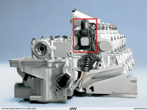

Und check mal das Gehäuse vom Exzenterwellensensor. Manchmal steht da Öl drin. Ist auf dem einen Bild rot eingerahmt.

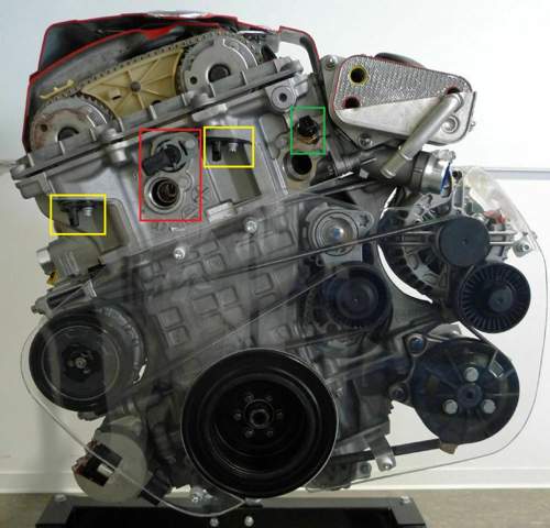

Auf dem anderen Bild sind die Nockenwellensensoren (gelb), die Magnetventile (rot) und ein Temperaturfühler (grün) eingezeichnet. Beim Einbau der Nockenwellensensoren penibel auf korrekten Sitz achten. Der Sensor muss rundum bündig mit dem Zylinderkopf abschließen.
