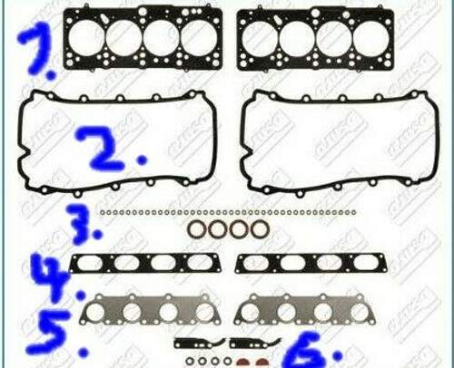

Kann mir einer sagen wofür die Dichtungen 3,4,5,6 sind?
Zylinderkopdichtung
Nockenwellensimmeringe, Ventilschaftdichtungen, Saugrohrdichtungen, Abgaskrümmerdichtungen und Dichtsätze für NWV. Aber kauf dir nicht irgendeinen Schrott. Nehme Elring oder Reinz für die Dichtungen. Simmeringe auf autoteile-supermarkt.de von Corteco (hab ich dort auch her). Vergleiche zwischen partsrunner.de und profiteile.de mal die Preise für den Rest.
Die Abgaskrümerdichtungen bleiben ja drauf. Saugrohrdichtung? Ist mir garnicht aufgefallen.Bzw war die wohl noch gut. Ansaugspinne hatte ich schon paarmal ab. Dann brauche ich nur die Dichtungen für den Zylinderkopf und die der Wasserflansche an der rückseite.Hat einer die Teilenummer davon? Zahnriemen bleibt. Der ist noch jung. Kann mir noch einer was zu den Anzugsmomenten der Zylinderkopfschrauben sagen?

die dichtungen der Ansaugspinne, Einspritzventile, NWV und VDD würde ich dir empfehlen auch zu erneuern. sowie gescheite Motorendichtmasse.
Achte drauf, dass du nen GUTEN Vielzahn hernimmst. wir haben damals 2 Nüsse geschrottet, da die das Anzugsdrehmoment nicht ausgehalten haben. Ölkühlerröhrchen schon erneuert?
Krümmer bleibt dran. Unten am flansch trenne ich das ganze. Selbst die Dichtungen der Einspritz Ventile sind neu. Ja alles schon im letzten Jahr gewechselt. Am Nockenwellen versteller die Dichtung muss ich mir mal ansehen. Der Öl kühler ist auch sehr neu. Werde noch die lamda sonden tauschen. Sonst wird das schon werden. Habe nur Angst das es einen riss im Gehäuse ist und es nicht die Dichtung selbst ist. Ja der Rest ergibt sich.
also die NWV-Dichtungen würde ich in jedem Fall ersetzen! wenn der Rest relativ neu ist, kann das mit Dichtmasse konpensiert werden...

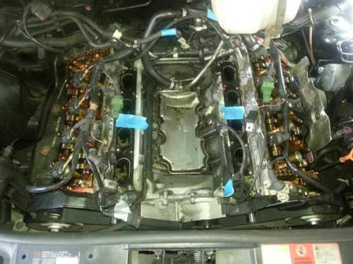

Habe nun 2 Stunden geschafft. So sieht es aus. Das nächste währ nun die Demontage der Front. Und dann gehe ich unter das Auto und lasse öl und wasser ab. Fals die Nockenwellenversteller noch dicht sind und soweit gut wede ich da auch nix machen. Meinst du Ventile einschleifen? Köpfe Planen? Sehe darin nur einen sin wenn sie nicht richtig schliesen. Auto lief eigendlich top. Werde matürlich alles sauber machen. Habe leider noch keinen Torx um die Köpfe abzuschrauben. Naja habe ja noch genug zu tun.

Hattest du den irgendwelche Spuren an den Kerzen? Hatte ja ein paar Seiten weiter vorne auf Kondensatbildung an den Kerzen getippt, das sich das nun bewahrheitet tut mir leid.....
Mache bitte ne Fotodoku, man weiß ja nie wann man es mal braucht!!!!!!
Björn
Hi Björn. Ja dumm gelaufen. So wirklich traurig war ich nach der CO2 Messung aber nicht. Irgendwie schraube ich ja gerne. Und ich bin froh wenn das klappen sollte und ich kein Wasser mehr verlier und auch mein Auto nicht mehr ruckelt.
