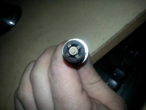

Muss das ganze leider wieder aufrollen hier. Das Problem kommt immer wieder zurück. Habe nun die ngk Kerzen neu verbaut. Aber nach 3 Wochen fängt das ruckeln wieder an. Wenn ich die Kerzen dann sauber mache ist wieder 3 Wochen ruhe.Alle Kerzen sind vom Kerzenbild genau gleich. Also auf beiden Bänken. Vermutlich verust die Zündkerze so stark das sie dann nicht mehr richtig zündet. Schaut mal das Bild unten.Es gibt ja einige Zündkerzenbilder. Dieses habe ich nicht im Netz gefunden. Da mein Problem ja weiter oben in zusammenhang mit der Zylinderkopfdichtung gebracht wurde, habe ich nun das mal genau beobachtet. Ich habe Wasserverlust. Etwa 1 Liter auf 2000 km. Außerlich nix zu finden. Also bleibt nur die Kopfdichtung? Außer dem Wasserverlust gibt es keine anzeichen auf eine defekte Kopfdichtung. Es Raucht nicht weiß oder stinkt. Die Zündkerzen sind nicht weis und nichtmal der Öldeckel ist weiß. Zündkerzenlöcher alle Trocken soweit man das durch das zündloch sieht. Den kompleten Zylinder sehe ich natürlich nicht.
Wie testet man eine Zylinderkopfdichtung, das man ganz sicher sein kann das die es nicht schud ist? Keine Anhnug warum die Zündkerzen immer schwarz werden. Vieleicht ein 2 Problem.
Freue mich auf eure Tipps. Danke

CO-Test, Verdünntes Öl (riechen, fühlen), Kühlsystem abdrücken. Is aber seeeehr selten, dass die ZKD bei uns kaputt gehen.

Wenn du durch die Zündkerzenlöcher in die Brennräume mit ner hellen Taschenlampe reinleuchtest und Metall erkennen kannst, hättest du deinen ausgewaschenen Zylinder gefunden, aber wenn du nix siehst ist das ja gut, spricht für eine intakte ZKD. Zudem kann man es ja auch an ner Zündkerze sehen, ob Wasser im spiel ist.
Das Zünkerzenbild habe ich ja oben schon gezeigt .Auch da nix weißes dran. Da ich dem letzt ja schon verstärkt nach dem Wasserverlust gesucht hatte, bin ich mir sicher das alles dicht ist, bzw wenn das verdunstet ich doch diesen geruch von verbrantem Kühlwasser hätte. Vieleicht verliert er auch so wenig wasser das es im Motor nicht auffällt? Ich schätze mal so 1 liter auf 2000 oder 3000 km. Ich muss aber auch sagen das ich das Kühlwasser schon seit langem verliere. Das Problem war meist aber immer zu entschuldigen weil ich immer wieder mal probleme mi Kühlwasserverlust hatte, Ölkühlerröhrchen, defekte schlauchverbindung oder auch an der Standheizung. Dann werde ich wohl das System mal am we unter Druck setzen und dann mir Brennraüme und alles andere nochmal ansehen. Das leck muss doch zu finden sein.
