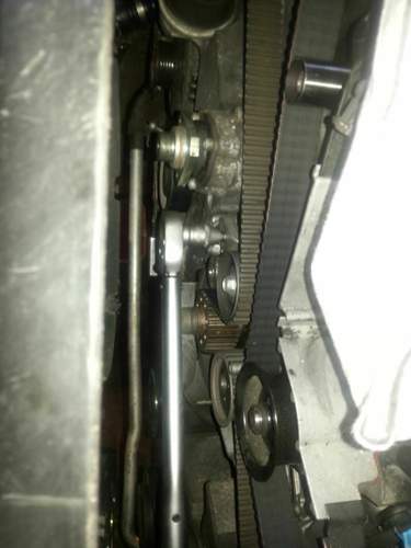

So. Nach sechs Stunden ist volgendes gemacht. Ansaugbrücke bis zum Deckel ab. Ventildekel ab. Front nach vorne. Auspuf mit Kat drausen. Wasserrohre und Ventildeckelentlüftung in der nähe des Wasserflansches ab. Volgendes Fragen und Probleme habe ich noch. Würde gerne den Hydraulischen Dämpfer wieder zurückdrücken und den Splint einstecken. Seht Bild.1 Geht aber nicht. Wie geht es sonst? Zum 2 ist das Lästige Wasserrohr der die Bänke verbindet noch immer fest. Schrauben sind aber los. Ein weiterführendes Metallrohr verhindert, das man das Rohr besser nach hinten bekommt.Seht bild 2. Muss das Rohr ab oder kann man dann die Bank einfach nach oben rausziehen? Sollte ja gehen. Man muss nur die Dichtung noch dazwischen bekommen.

also beim Dämpfer vom ZR musst du kontinuierlichen druck drauf geben. es dauert ca 10-15 sec. bis er seine endlage erreicht hat... nicht mit gewalt! dies kann diesen beschädigen. Geduld ist hier Gebot. Beim Wasserrohr, kann ich dir leider nicht helfen.. ich würde einfach nackeln und rütteln, bis es sich löst....

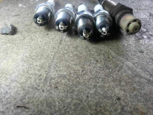

Habe noch ein bild unten eingefügt.Bild 1 gleich Bank Fahrerseite. Es simd da die Zündkerzen und die Passende Lamdasonde von jeder Bank zu sehen. Gibt es da aufschluss auf die Seite der defekten Zylinderbank? Denke mal das es nur eine erwischt hat. Danke

um den ZR abzunehmen brauchst du doch kein Spezialwerkzeug. brauchst nur nen handelsüblichen abzieher für die NW-räder und was zum abstecken für den Spanner. so könntest du schonmal loslegen.
PS: nen mmBoher ist nicht geeignet 😉
was die Bilder betrifft... würde eher zum ersten tendieren, beim zweiten bin ich mir nicht sicher
Ich wahr auch der Meinung die 1, also Fahrerseite Links. Das ist richtig mit dem Zahnriemen. Wollte aber schonmal den Dorn einschrauben das ich das Loch auch sicher finde. Und bei dem Zahnriemenwerkzeug ist auch der Splint zum Speren des Dämpfers dabei. Somit kann ich den Zahnriemen ehe nicht abnehmen. Abzieher sollte im Keller sein. Bin echt gespannt wo das Problem liegt. Hoffendlich ist kein Riss im Kopf. Die größte Angst habe ich davor und das nach dem ich alles wieder zusammengebaut habe die co 2 Prüfung wieder Positiv ist. Bis jetzt gab es keine großen schwierigkeiten beim Abbau. Das was was echt etwas mich zu fluchen gebracht hat war die obere schraube vom Flansch des Kates zum Krümmer. Hattest mich ja vorgewahrnt. Der Kat mußte eh raus. Der brauch ein neues Flexrohr. Einen Bohrer sollte man als splint natürlich nicht nutzen weil der dann abricht. Sollte ein Spint sein der auch nachgibt. Ich überlegte noch die Gleitscheinen zu ersetzen. Werde es aber nun doch lassen. Wer weis was das zeug von der Bucht aushält. Anderswo gibt es ja nix. Und man kann die Gleitscheinen oben und unten auch wechseln ohne die Wellen auszubauen oder? Oder doch nur die obere?
Bild 1 2. Kerze sollte der wässrige Zylinder sein. Bei Bild 2 bin ich mir unschlüssig mit der 1. Kerze. Da nicht 2 nebeneinanderliegende Kerzen betroffen sind solltest du Glück haben das kein riss drin ist........
Begründung: im 1 Bild sieht man das die 2 Kerze heller ist und einen "porkigen" Rand bildet, die Kerzen meines Vorgängerautos sahen auch so aus, nur halt 2 nebeneinander da war der Block im Ar...
Die Reihenvolge der Kerzen stimmt leider nicht.Nur die Seite der Bänke. Naja ich werde mal beim abnehmen genau hinsehen was da los ist. Ich hoffe nur kein Riss.
Die Gleitschienen kannst du nur oben erneuern... unten geht nicht - wie auch, dazu müsstest du diese ausbauen, was wiederum eine erneuerung der NWV-dichtung mit sich zieht.
Den ZR kannst getrost schon vorher demontieren. Einfach auf KW OT drehen und den riemen entspannen. dann nimmst du nen etwas stärkeren Draht her (durchmesser rund 1-1,5mm) der würde schon halten um den Spanner nicht ganz ausfahren zu lassen.
anschließend musst du die KW sowieso ca 40° zurückdrehen, damit bei der Demontage der Kopfe nicht ausversehen die Ventile zurückspringen und auf einen Kolbenboden aufschlagen. Um den Dorn dann wieder zu plazieren musst du halt die Abdeckung und die Riemenscheibe kurz aufsetzen um zu sehen ob die OT-Stellung einigermassen passt. Das ist auch die normale vorgehensweise beim erneuern der NWV.
Also du siehst, du musst nicht auf die Werkzeuge warten und könntest gleich loslegen. hab ich damals auch so gemacht.
