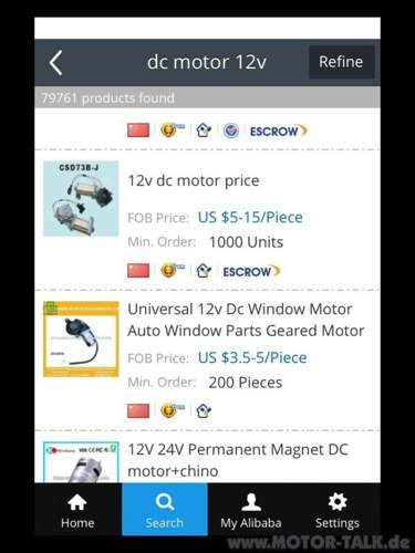

Wenn man nun wie wir diese Art von Scheibenwischermotoren für ~12 Euro einkauft tutto completto mit Zahnrad und Abtrieb, dann ist das ein sehr großer Sprung bis € 600.-. Bevor mich alle nun anmailen, wir machen damit andere Anwendungen. Es gibt hunderte Anwendungen für DC-Motoren mit Schneckenradgetriebe in der Industrie.
Kein Wunder, dass ein Chinese oder Türke wie bei der Bucht die Nische nutzen und die Zahnräder für 19 -42 Euronen verhökert kann. Für € 40 lohnt schon fast das Umdrehen vom Zahnrad nicht mehr....Für € 600 plus Montage, da kann ich mit der Familie aber mehrfach zum Japaner Essen oder drehe es um.

also der austausch bei unserem xdrive war glaub ich bei 400 € inkl. montage gewesen.
Mit deinen 12 € ek kosten liegst du deutlich daneben ;-).

Ich kann Dir keine Rechnung zeigen aber mal einen Schnappschuss was los ist.
Und du meinst wirklich das das die Anforderungen von BMW erfüllen kann?

Die Anforderungen vom VTG kann ich nur schätzen, aber die Kupplung benötigt keine 4Nm und diese Motoren haben bis 10Nm. Egal jeder darf seine Meinung haben, ich wäre froh wenn unsere Million Stück an diesen Motoren welche wir verkaufen ich so hochpreisig anbieten könnte. Ach ja in der Bucht bekommt man das Zahnrad im Nachbau auch für nen Appel...Nachbau Türkei. Das Zeug kostet nix in der Herstellung.
