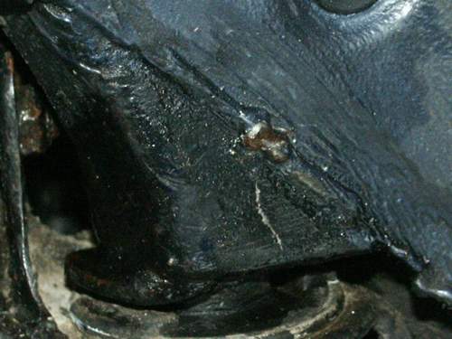

Enttäuscht hat mich nur Perma Film, allerdings in mehreren Anwendungsfällen. FF AS-R ist eines meiner Lieblingsprodukte, habe damit weite Teile der Hohlräume verarztet. Liquid A ist für bestimmte Zwecke auch sehr gut, habe ich auch schon nachgekauft.
Ein konkretes Beispiel für das Scheitern von Perma: Beim W124 gibt es unter dem Batterieblech eine Mulde, bei der sich nach Regen stehendes Wasser sammelt. Es gibt von anderen Leuten davon Fotos mit üblem Rost. Die Mulde habe ich gesäubert, sorgfältig entfettet und dann mit Perma Black eingestrichen. Nach nicht mal einem Jahr ist das Zeug abgeplatzt bzw. weggbröselt. Konnte es nicht glauben und habe den Vorgang nochmal wiederholt, aber mit dem gleichen Ergebnis.
Unter dem Wischwasserbehälter, noch eine bekannte Roststelle am W124, hat es auch nichts getaugt.
Außerdem ist Perma nicht wirklich belastbar gegen mechanische Angriffe. Einmal unabsichtlich mit dem Schraubenzieher drankommen, schon ist die Schicht beschädigt.
EDIT: Dazu unten angehängt ein Foto. Der Kratzer in der Perma-Schicht geht bis auf das Metall.
Da ist Brantho Korrux 3in1 nach vollständiger Durchtrocknung ein ganz anderes Kaliber, sehr belastbar.

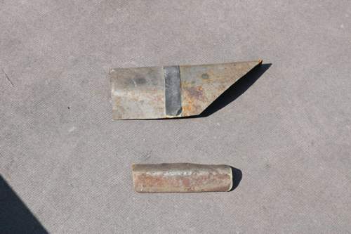

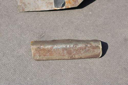

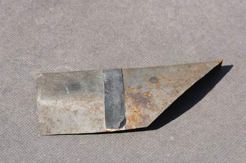

Im Anhang noch ein paar Bilder eines Versuches. Die zu sehenden Bleche waren rostig und wurden vergangenen September mit Sprühwachs behandelt und dann draußen liegen gelassen. Wie man sehen kann, kommt der Rost an ein paar Stellen des großen Bleches wieder durch. Ich finde das Ergebnis dennoch ok. Habe die Schweller vom Omega damit behandelt. Ich denke man sollte es jährlich wiederholen, was ich auch dieser Tage getan habe. Ein Blech wurde unten vor rund 6 Monaten mit Hammerite Rostschutzlack in Gold lackiert. Bemerkenswert, dass bislang nichts durchgekommen ist.
Blech
Blech
Blech
