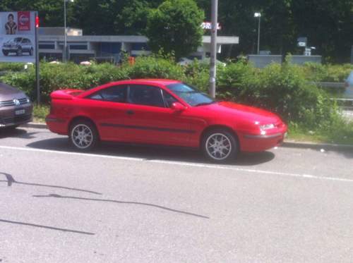

Hab den Roten in 2011 so aufgearbeitet und versiegelt, alles Spätere war nur Waschen, Polieren und versiegeln.
