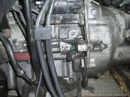

Und noch was, wie kann ich überprüfen, ob bei mir wirklich der 323i Motor drin ist, und nicht der vom 320i. Manchmal kommt mir das nämlich so vor ?
An der oberen Fahrgestellnummer kann man es ja nicht eindeutig nach vollziehen, aber sie soll ja wohl noch auf dem Motorblock stehen oder ?

Auf dem Block im Bereich Fahrerseite in der Nähe des Motorhalters ist eine fortlaufende Seriennummer eingeschlagen.Läßt man die Daten bei nem BMW-Händler per Fahrgestellnummer auslesen,kann man auch die Seriennummer des Motorblocks ersehen.
Weiterhin sollte dort die typische Motornummer 256S1 eingeschlagen sein,steht für 2,5 Liter Hubraum,6 Zylinder,Revisionsnummer 1.
Ein M52B20 hätte die Nummer 206S3,da 2,0 Liter Hibraum,6 Zylinder und Revisionsnummer 3 (es gab also schon zwei Vorgängermotoren).
Im Bild im Anhang ist das etwas schlecht zu erkennen....aber ich habs mal markiert.
Das Steuergerät selbst gibt keinen Aufschluß über den Motor,denn der würde sogar mit dem Motorsteuergerät eines 320i laufen....bzw. würde ein B20 mit der DME eines B25 laufen....
Die Fahrgestellnummer ist allerdings wirklich nicht eingeschlagen am Motor.
