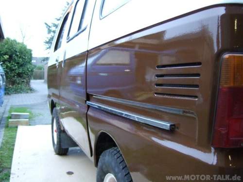

Ich hab meinen 55 Wide vor 2 Jahren hiermit gerollt . Bilder können unten in meiner Signatur betrachtet werden.
Der Glanzgrad ist echt gut, schön glatt mit normalen Schaumrollen. Rost kommt bis jetzt noch keiner wieder durch, hab aber auch wenn nötig bis aufs Blech runter geschliffen, Rost mit Fertan behandelt und dann Remmers. Bin mit dem Preis-/Leistungsverhältnis sehr zufrieden. Die Sprühdosenlackierung von meinem L60 1 Jahr später ist nicht besser geworden.
