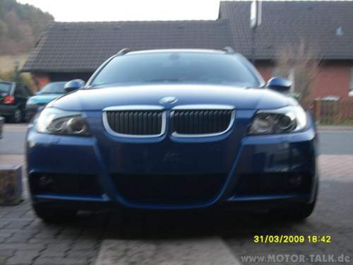

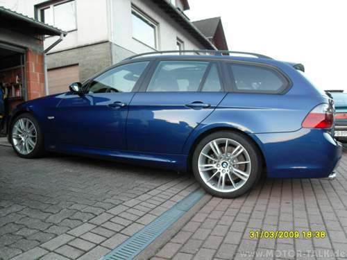

Hy und guten Abend in die Runde, ich möchte gerne (was ich jetzt auch mache:-) ) ein neues Thema zu meinem Anliegen öffnen.
Ich habe ein BMW E91 Montrealblaumetallic, diesen habe ich letztes Jahr mit einer recht guten Poliermaschine Poliermaschine poliert, am Anfang sah das Ergebniss vollkommen super aus, aber als der Wagen das erste mal Nass wurde, dachte ich...was ist mit dem Lack passiert---> Wolken Ohne Ende:-((
weil die Wolken ( ich habe das erste mal mit einer Poliermaschine poliert) so derbe waren, habe ich den Wagen einem Profi heute gegeben, sprich er wird komplett aufbereitet und mit Ditec bearbeitet, kosten hierfür 400Euro.
Da bei ihm sowieso 2 Ecken lackiert werden musste (Smartrepair) , habe ich mich für diesen Schritt entschieden.
Nunja, nun wird er von Innen incl. Lederpflege 80Euro, Lackierarbeiten 180Euro und Ditec Bearbeitung 400Euro auf guten Stand wieder gebracht.
Mir fehlte bisher die Zeit den Wagen wieder zu polieren.
Er ist 8 Jahre alt und ich habe ihn erst 2x poliert, das erste mal mit der Hand und das letzte Mal mit der Maschine, naja das Ergebniss ist ja bekannt:-(
Warum ich den Wagen jetzt aufbereiten lassen, das ich das nächste mal beim polieren eine gute Grundsubstanz habe, sprich ich werde wiedermals versuchen den Wagen zu polieren, so schnell gebe ich nicht auf, allerdings habe ich die Wolken nicht wegbekommen.
Nunja, da meine Frau es auch gerne machen bei Ihrem VW Up in schwarzmetallic haben wollte, ich aber diesmal gesagt habe, ich versuche es nochmal, werde ich versuchen Ihren Wagen über Ostern zu Polieren und zu reinigen.
Ihr Wagen ist Bj 2011 und vom Lack her eigentlich noch ok, jedoch müsste er aufpoliert werden und von Innen sauber gemacht werden...
