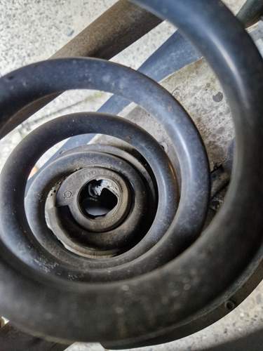

mein A6 40TDI Quattro hat plötzlich Schieflage. Das rechte Hinterrad taucht 2 bis 3 cm tiefer in den Radkasten ein als das linke Hinterrad. (Auf ebenem Grund gemessen). Der Wagen hat das ganz normale Fahrwerk und ist nicht beladen. Das Fahrverhalten hat sich gefühlt nicht verändert. Ist ein Federbruch bei 93.000km realistisch?
48 Antworten
Könnte die Federunterlage sein, diese hat es bei meinem auch zerhauen, ist ein Aluteil mit Gummi umgossen.

der Wagen war vor drei Wochen beim TÜV - hätte das nicht auffallen müssen? Das Teil löst sich doch bestimmt über einen längeren Zeitraum auf, oder?
Ein Federbruch ist schon wahrscheinlich. Guck selbst oder lass gucken. Hier kann man auch nur mutmaßen. 🤷🏻‍♂️
ich versuche morgen Nachmittag eine Werkstatt drauf schauen zu lassen

Lt Werkstatt mechanisch alles in Ordnung.
Was bleibt? Niveauregulierung?
Beim Fahrwerk bin ich wissenstechnisch raus. Hatte jetzt nicht erwartet, dass sie nichts finden... Federbruch war meine No 1. Ein Freund hatte das selbe Problem. Bei ihm ist eine Feder am letzten Zipfel gebrochen, wodurch es das selbe Fehlerbild gab. Viel Erfolg bei der Suche!
Bin leider auch raus.
welche Funktion hat denn der Höhensensor am linken Hinterrad in Kombination mit dem Standardfahrwerk?

Automatische Leuchweitenregulierung vielleicht?
