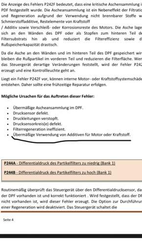

@wo_dzi schrieb am 14. Mai 2021 um 20:05:06 Uhr:
Da passiert nichts.
Es sei denn, Du hast bei Vollmond reingekippt.
VG
Hier steht es das war mein Fehler wahrscheinlich
Ja, das kann zwar sein , aber die Probleme mit dem DPF sind nicht selten. Versuche doch mal die Regeneration in der Werkstatt . Wenn du nach allem hin und her doch einen anderen brauchst , dann empfehle ich AHG in Neckartalfingen ( Nähe von Stuttgart). Da haben wir auch im Letzten Winter einen defekten ( Riss) tauschen lassen. Die bieten gereinigten Origina lDPF für 550,- € incl. Einbau und 12 Monate Garantie . Versand ist auch möglich .
@W204liebhaber089 schrieb am 14. Mai 2021 um 21:39:11 Uhr:
Da passiert nichts.
VG
Mach Dir keinen Kopf. Da steht das Wort „übermäßig“. Da müsste man das Zeug literweise monatelang reinkippen.

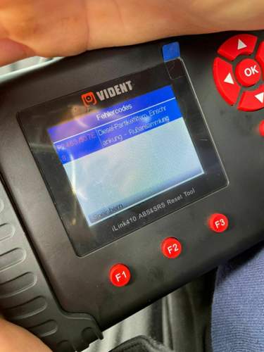

Nachdem der Fehler mittlerweile täglich nach ca. 1 Kilometer fahren auftritt habe ich den Fehlerspeicher
auslesen lassen. P 2084 - Abgastemp Bank 1 Sensor 2....soll bedeuten Abgastemp. vor DPF prüfen...
Werde diesen tauschen und berichten....
@Thorsten_D. schrieb am 15. Juni 2021 um 15:48:43 Uhr:
Bei mir stand dieser Fehlercode. Weiß jemand genau was das heissen soll?
Dein DPF ist voll...
Mal eine Regeneration über Software/OBD2 anstoßen
