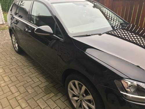

Vielen Dank für die Infos.
Habe mich jetzt getraut zu wachsen.
Alles sieht echt gut aus.
Aber wenn ich auf die Motorhaube schaue wenn ich direkt davor stehe wirkt es etwas fettig oder schmierig .
Ist arsch glatt.
Ist auch alles runter vom Wachs.
Kann es sein das es Reste von Auto waschen sind ? Seife oder so ?
Morgen scheint hier die Sonne. Mal sehen wie es dann aussieht.
Ich kann da polieren wie ich will.
Es ändert sich nix.
Als ob jemand vorher mit fettfingern da mal angefasst hat.
Habe ich vorher nicht gesehen.🙄
Ich sehe auf deinen Bildern jetzt nichts. Dafür braucht es andere Bilder. Welches Wachs hast du verwendet?
Ist echt schwer einzufangen.
Morgen bei Sonne vielleicht.
Fusso coat habe ich genommen.
Eigentlich auch nicht Zuviel
Sieht aus als ob jemand mit fettigen Fingern drüber ist und es erst nach dem wachsen erschienen ist.
Ja das Fusso hatte ich schon in Vermutung. Gerade bei dunklen Lacken ist das Fusso etwas zickig. Der Grund ist die aufgetragene Menge und die Ablüftzeit war bestimmt auch zu lange. Man braucht für das Produkt ein bisschen mehr Erfahrung, deshalb empehlen wir es hier nicht gerne für Einsteiger.
Hast du IPA greifbar? Wenn ja hol damit auf etwa 50-70% mit destilliertem Wasser verdünnt das Wachs an den Stellen wieder runter. Danach kannst du sofort wieder Wachs auftragen, aber nur einen Hauch wenig ist dabei mehr und nur Bauteil für Bauteil und bei dem jetzigen Wetter sofort wieder mit einem MFT abnehmen.

Habe eben die Motorhaube noch einmal gewaschen.
Mit Frosch Spülmittel
Und danach getrocknet.
Habe vorhin ca 2 min abgelüftet beim wachsen.
Wollte jetzt mal sehen wie es morgen früh aussieht.
Kann ich auch Glasreiniger nehmen?
IPA gibt es am günstigsten im Internet, aber auch in der Apotheke dort leider aber zu gepfefferten Preisen.
Glasreiniger gehört nicht auf den Lack und eine überdosoerte Shampoomischung reicht bei frischem Fusso nicht.
