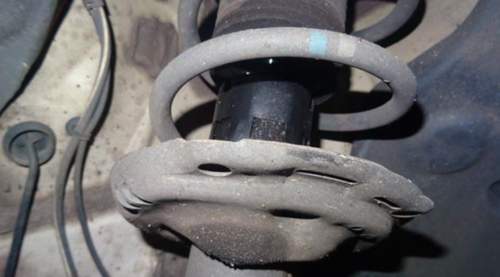

Hallo! Ich habe vor knapp einer Woche ein Auto bei privat gekauft. Es wurde ein ADAC Kaufvertrag gemacht indem auch einige Mängel angegeben wurden. Nun habe ich ein paar Tage später das Auto bei der Werkstatt mal auf die Hebebühne bringen lassen und ein Stoßdämpfer hinten ist etwas feucht. Der Verkäufer sagt, er hätte davon nichts gewusst. Die letzte HU liegt 1/2 Jahr zurück und der Wagen kam durch. Ich weiß nicht, ob ich dem Verkäufer glauben kann (oder muss), dass er das nicht wusste.
Habe ich hier einen rechtlichen Anspruch, dass der Verkäufer das reparieren lassen muss oder sich zumindest finanziell an der Reparatur beteiligen muss? Kann ich vergangene TÜV / DEKRA Berichte anfordern, einsehen, um zu sehen, ob bei vergangenen HU alles in Ordnung war? Kennt sich hier jemand mit der rechtlichen Lage in etwa aus?

Folgende Szenarien:
1. Bei der HU gab es diesen Mangel noch nicht
2. Ganz geringe Feuchte wurde bei der HU nicht bemängelt
3. Ganz geringe Feuchte wurde bei HU als geringer Mangel angesehen. Ich gehe davon aus dass 2. zutrifft.
Ich sehe da keine Chance für eine kostenlose Reparatur.
3. Kann nicht als geringer Mangel eingestuft werden
2x neue Stoßdämpfer rein und gut ist. Lässt sich meistens gut wechseln, da Feder separat verbaut ist.
Sehe ich auch so. Wenn das alles ist, was die Werkstatt gefunden hat, dann zwei neue Dämpfer einbauen und über das ansonsten tadellose Auto freuen.
Und wozu neue einbauen, wenn wir nicht wissen ob die auch defekt sind?
(Nicht alles, was die Werkstatt findet, ist automatisch defekt -> Beispiele Anhang)

Schwingungsdämpfer ohne Mangel
Eben.
Wenn das Ding noch anständig federt, fahr bis zum nächsten TÜV-Termin.
Regelmäßige Sichtkontrolle und gut ist.

Etwas feucht - hat's geregnet oder was? Ein klein bisschen ölfeucht ist kein Drama solange der nicht undicht ist, da liegt dann nicht einmal ein Mangel vor den man reklamieren könnte.
Ansonsten Verschleißteil, Privat mit Gewährleistungsausschluss, ... Pech.

Bzw. würde ich auf Kulanz nen neuen Dämpfer einbauen, Käufer zahlt nur den Dämpfer - ich den Einbau. Kommt aber auch immer darauf an, wie das Ganze vorgetragen wird!

Der schickt dich gleich vom Hoff da er argumentiert das Verschleiß nicht unter das Sachmangelrecht fällt😉
