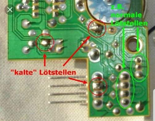

Ich hatte kürzlich ne kalte Lötstelle im msg, an der Stelle, wo die Pins vom Stecker an die Platine gelötet sind.
Auto ging auch einfach aus, wirre Kommunikationsfehler etc.
Nachgelötet und seit nem halben Jahr Ruhe.
Woran erkenn ich eine kalte Lötstelle?

Gerade mal Google angeworfen, das Bild hier zeigt es.
Ich danke dir. Ich bau es jetzt mal aus
Man kann einen Riss um den eingelöteten sehen. Kann man eigentlich fast nur unter der Lupe sehen. Der eingelötete Kontakt wackelt etwas.

Kalte Lötstellen sieht man auch nicht immer. Bei mir hat man nichts gesehen. War eigentlich nur ein letzter Versuch, bevor ich das Steuergerät getauscht hab. Gemerkt hab ich es, als ich bei laufendem Motor an den Kabeln und am Stecker vom Motorsteuergerät gewackelt hab und er auf einmal ausging. Ja, Stecker als erstes anschauen. Die waren bei mir in Ordnung, also hab ich das nächste schlechteste Glied in der Kette gesucht und das waren die genannten Kontakte.
