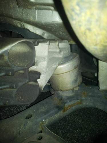

Kann es auch daran liegen dass der Motor schaukelt ?
Denn wenn ich etwas unsanft Einkupple dann schwingt das Auto etwas nach vorne und nach hinten.
Manchmal gehen dann die Gänge mit leichtem Wiederstand rein und manchmal butterweich.
Drehmomentstütze am Sack bzw. Motorstützlager.
Stabis getauscht? Ist selten gleich beide ,vieleicht meinste die Koppelstangen.
Die Drehmomentstütze wurde damals gewechselt, da sie gerissen war.
Dann war das schaukeln so gut wie weg. Aber nach gut 1000 km wieder das selbe. Motor schwingte wieder.
Habe danach nochmal eine gekauft. Hätte vielleicht ein Montagsprodukt sein können. Doch das Spiel wiederholte sich wieder nach gut 1000 km.
Die Koppelstangen wurden getauscht. Hatten Spiel. Der Stabilisator ist noch immer der gleiche.
Dadurch dass die Drehmomentstütze nach kurzer Zeit wieder nix bringt könnte man doch vermuten dass die anderen Lager was haben.
eigentlich halten auch die billigen Stützen mehr als 1000km.
Mach doch mal Bilder von der Stütze un den M-Lagern ....
Von der Drehmomentstütze hab ich jetzt kein Bild gemacht. Das ist übrigens eine von Febi.
Die sah Ok aus. Werd sie aber morgen mal ausbauen und begutachten.
Hab nur mal n Foto vom Hydrolager an der Getriebeseite gemacht. Man wir da aber nix erkennen.
Wenn ich den 1. Gang einlege und mit offener Motorhaube dem Motor zusehe, dann bewegt sich der Motor nach vorne und hinten. Die Lager bewegen sich dabei. Ist ja schwimmend gelagert.

Tritt mal auf die Bremse und versuch einzukuppeln bis er knurt. Vorwärts und rückwärts.
Am besten vom Kumpel dann siehste was die Lager machen und die Stütze oben.

Ich hab schon mit nem Freund (repariert öfters Autos) Deinen Vorschlag ausprobiert. Seltsames konnte er nicht feststellen.
Er hat aber nur den Motor beobachtet und nicht auf die Lager gesehen.
Werde es morgen nochmal mit jemand anderen prüfen und vielleicht beim FOH vorbei sehen.
Vielleicht hat da einer ein paar Minuten dafür Zeit.
