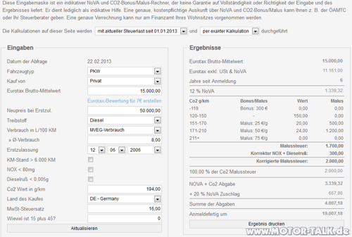

Leute hab mir jetzt bei nova-rechner.at das mal ausrechnen lassen und hab eine erstaunliche summe bekommen:
Nova
Ich muss dazu sagen, hab natürlich da auch berechnet und alles pipapo und bin mit 5,5k dahin und die haben WARUM AUCH IMMER nur 9% Nova genommen, ich natürlich nix gesagt und dementsprechend einige Hunderter gespart, aber rechne einfach damit, mehr wird es mal sicher nicht .... genauste Angaben kann dir nur dein Finanzamt geben
Sehr vielen Dank!
Also stimmt das hier nicht 100%?
Weil das hat mich jetzt sehr abgeschreckt....
um ca. 18.000€ bekomme hier nämlich einen sehr schönen...
Der von Dir verlinkte Audi kommt sehr wahrscheinlich aus Italien, denn er hat zwar Ledersitze aber keine Sitzheizung (obwohl das im Text als vorhanden steht, am Klimabedienteil fehlen die Taster für die Sitzheizung)
