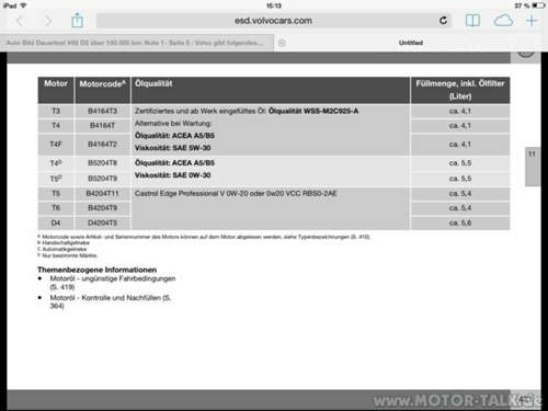

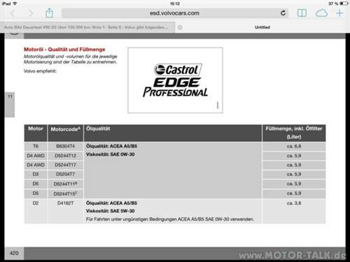

Volvo gibt folgendes an:
D2
D4162T
Ölqualität: ACEA A5/B5
Viskosität: SAE 5W-30
Für Fahrten unter ungünstigen Bedingungen ACEA A5/B5 SAE 0W-30 verwenden.
ca. 3,8
Da gibt es somit schon mal zwei unterschiedliche Öle, je nach Belastung.

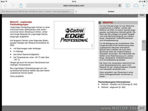

Volvo empfiehlt Castrol EDGE Professional, dazu für die meisten Motoren die ACEA Spezifikation A5/B5. Diese muss bis auf die herabgesetzter HTHS Werte die selben Anforderungen erfüllen, wie ein A3/B4 Öl. Im Gegenzug muss eine Krafstoffersparnis von >2.5% nachgewiesen werden.
