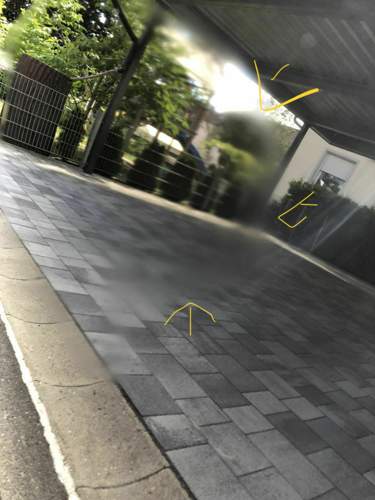

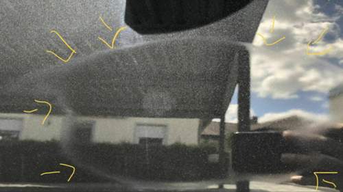

mein Auto hat einen Plastikball abbekommen. Als ich die Kratzer rauspolieren wollte ist mir dabei nicht aufgefallen, dass der lack mehr und mehr "matt" wird. Jetzt habe ich da einen Kreis und bekomme ihn nicht weg.
Als ich es bemerkt hatte, habe ich sofort aufgehört.
Kann man das irgendwie retten?

Wenn ich mich festlegen müsste, würde ich zu 100% sagen, dass du den nachlackiert es Klarlack durchpoliert hast. Der Ring ist die Randzone und in der Mitte ist der Klarlack darunter. Der ist genauso transparent wie der Klarlack darüber. Lass den Lack messen oder fahr zum Lackierer und frage ihn. Vor Ort ist das noch deutlicher zu beurteilen, als auf einem Foto.

Es geht um die Randzonen im Foto 1&2. in der Mitte ist der alte Lack zu erkennen, dann kommen die Randzonen (Übergang) und dann der neue Klarlack. Ich frage mich, wo der Rest vom Lack auch so aussieht wie in den Randzonen. Ich irre mich aber gerne
