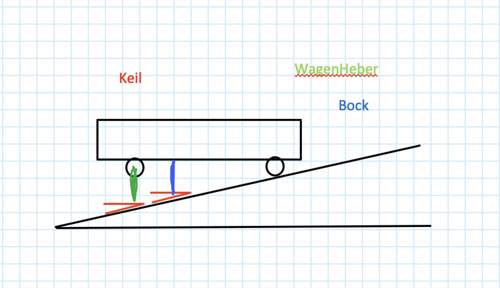

ich möchte meinen e39 hinten hochheben und mit viel Muße und Zeit die Hinterachse abnehmen und die Aufnahme der Tonnenlager vom Rost befreien und die Hinterachse revidieren.
Dafür am Tonnenlager hoch und links und rechts an den Wagenheberaufnahmen auf Böcke und los gehts.
Problem: Meine Einfahrt, wo ich den dann auch ein paar Tage bis Wochen stehen lassen kann, ist abschüssig. Etwa 4° bis 5°, also zwischen 7 % und 8,7 %.
Hier nun mein Plan:
Auto mit der Schnauze nach oben parken. Drei solche Keile: https://www.ebay.de/itm/281946666817?...
Einen für einen Stempelheber, zwei für die Böcke. Dazu die beiden Vorderräder beidseitig verkeilen und das sollte doch dann safe sein, oder?
Gerne auch ganz andere Ideen her, wenn ihr sie habt.

unterlegkeile von LKW nehmen und Schnauze nach vorne.So wirst du wenigstens nicht von deinem eigenen Auto überrollt, wenn es den Abflug macht.
Alternativ ein Holzgestell zimmern, wo das Auto fest drin sitzt und an der Wand abstützen. Letztendlich musst du selbst wissen müssen, ob das safe genug ist. Selbsthilfewerkstatt und Bühne mieten wäre mir allemal lieber.
Eine perfektere Mausefall kann man auf einem abschüssigen Gelände nicht bauen.

Abschüssige Werkplätze haben ihren besonderen Reiz für solche Arbeiten. Das Auto steht sozusagen "gerade" oder wenigstens "gerader", als man es bei einseitigem Heben auf ebener Fläche jemals hinbekommt, und es steht mit zwei Rädern immer noch sicher auf dem Boden. Meine Schraubergarage (ehemaliger Pferdestall) ist auch abschüssig und ich weiß das zu nutzen.
Ich finde ein eben abgestütztes Auto auf schräger Unterlage weniger riskant als ein schräg abgestütztes Auto auf ebener Unterlage. Den Vorschlag, es genau andersrum zu machen, finde ich dagegen leichtsinnig.

so war auch mein Gedanke. Wenn er erstmal oben ist, drückt die Kraft fast direkt in den Bock rein. Zumindest ist der Kraftanteil quer zum Bock deutlch kleiner als auf ebener Unterlage.
Darf ich fragen wie abschüssig das bei dir war und womit du die Böcke geebnet hast? Zusätzlich zu den Böcken noch Räder drunter zu legen ist auf alle Fälle eine gute Idee!
Was meinst du mit andersrum? Ich hab es so geplant wie in der kurzen Skizze im Anhang Natürlich kommen da noch links/rechts und vorne/hinten Keile ans Vorderrad.
Ich habe an den Stempel gedacht, weil der senkrecht nach oben drückt.
Skizze
Sieht auf der Zeichnung recht abenteuerlich aus .
Ok , du könntest falls es vor dem Fahrzeug einen geeigneten Festpunkt gibt zusätzlich zu den Keilen von dort einen ordentlichen Spanngurt ( oder zwei ) um die Vorderachse legen und so eigentlich den BMW 100% am wegrollen hindern .

Stelle dir einfach eine einfache Frage selbst .. Warum findet man in Werkstätten wohl keinen Autoschrauberplatz der sich genau auf einer Rampe/Schräge befindet? Damit wär für mich die Frage schon beantwortet ...😉
@hilikusrt Bei mir ist es nicht so extrem mit dem Gefälle, ich nehm' manchmal nur ein Brett auf einer Seite des Bocks. Mit "andersrum" meinte ich den Vorschlag, das Auto mit der Front nach unten zu parken, so dass es, wenn es denn falle, nicht auch noch über Dich hinüberrutsche.

4 - 5 Grad ist doch fast gar nichts. Auf der Zeichnung hattest du mindestens 23-25 Grad eingezeichnet. Gemäß der Zeichnung würde ich ihn nicht aufbocken, aber bei nur
5 Grad würde ich es riskieren.
Mach doch mal ein bis zwei Fotos von dem Parkplatz mit dem Gefälle, damit man mal einen Eindruck bekommt, wie es vor Ort aussieht.

Das ist genau der Punkt, weswegen ich das jetzt auch unterlasse. Die Gefahr des vorwärts/rückwärts Bewegen des Fahrzeugs halte ich tatsächlich für marginal bei ordentlich verkeilten Vorderrädern (kein Stein o.ä.). Aber die seitliche Bewegung ist mir zu riskant. Da fällt mir auch nichts ein, wie ich das vernünftig unterbinden könnte, wenn das gesamte Heck in der Luft hängt. Und dann liegt man da drunter, rupft und tut und macht und wackelt und zieht mit 100NM+ fest und zack ist der Bock gekippt.

Nee, das ist nun wirklich falsch! Du kannst natürlich auch in dein Fahrrad hinten ein grösseres Rad einbauen als vorne , dann rollt es von alleine immer bergab!

Schön, jetzt weiß ich, dass Du es für falsch hältst. Allein, dass es falsch sei, begründet Dein alberner Vergleich nicht, probiere es doch aus und merke dann, dass es Dich beim Bremsen deutlich wahrscheinlicher über den Lenker kugelt, was hier näher am Thema ist.
Wenn man nichts als die vorgesehenen Stützpunkte an der Karosserie "gewöhnlicher" Autos verwendet, dann erhält man bei schräger Aufbockung einen verschobenen Schwerpunkt, je höher, desto mehr. Bei waagerechtem Anheben bleibt der, wo er ist. Benutzt man statt der (gewöhnlich weiter zur Fahrzeugmitte gelegenen) Aufnahmepunkte die Räder einer Achse UND hebt TROTZDEM waagerecht an, hat man gleich beide Vorteile stabilerer Lage.
