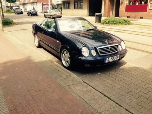

Guten abend
Wir werden unseren clk Cabrio nächste Woche abmelden...
Und in eine Garage parken
Und den erst in 2 bis 3 jahre hoffe wieder anmelden
Auf was sollte ich in erster Linie achten
Bin sehr dankbar für die Infos
Mit freundlichen Grüßen
Ein schönen Abend noch
