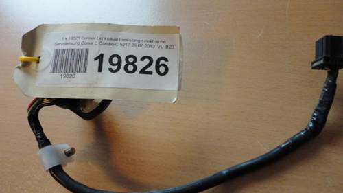

Dann muss du wohl das Poti an der Lenksäule einstellen, befindet sich unter der Verkleidung wenn die genau so aufgebaut ist wie beim Corsa C.
Ziemlich oben unter der Lenksäulenverkleidung wo der Motor ist, abgedeckt durch eine Metallkappe.
Da stimmt die Mittellage nicht und die Lenkunterstützung ist unterschiedlich.
In Mittellage sind es 2,5 Volt wenn ich mich recht erinnere und kann man gut mit dem OPCOM einstellen.
Habe ich damals so gemacht und alles war wieder in Ordnung.
Nur dieses Poti gibt es nicht einzeln, sondern mit Glück ausgebaut bei ebay oder bei einem Autoverwerter.
Das Teil sieht so aus, wenn es bei dir das gleiche sein sollte.
Habe ich aktuell hier bei mir liegen.
Wenn deiner defekt sein sollte und sich der wert nicht einstellen lässt.

@hwd63
den hab ih ja noch gar nicht gesehen
