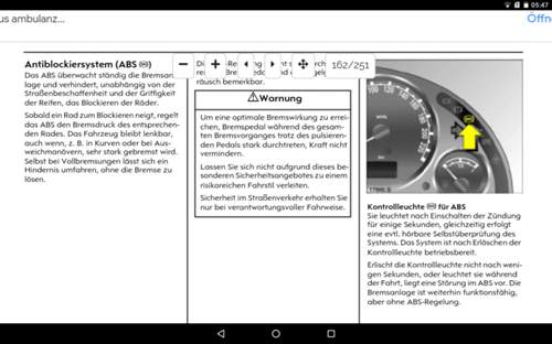

Ich hatte mir eine "Großbaustelle" ohne TÜV zugelegt (Meriva A, Bj. 2008, Z17DTR).
Nun habe ich endlich alle Mängel abgearbeitet und war heute beim TÜV.
Als der Prüfer mit der Prüfung fertig war und das Auto aus der Halle fahren wollte ist ihm aber dann doch noch was aufgefallen:
Die ABS Leuchte leuchtet nicht zur Kontrolle bei "Zündung an".
Nachdem aber im Fehlerspeicher nichts abgelegt ist und es ja auch noch die ESP-Kontrollleuchte gibt, war er sich nicht mehr sicher ob die ESP-Leuchte nicht auch die ABS-Funktion beinhaltet und hat mir dankenswerterweise die Plakette gegeben.
Nachdem dies mein erster Meriva A ist bitte ich einen Meriva Fahrer unter Euch um Mitteilung ob die ABS Leuchte an seinem Meriva zur Kontrolle leuchtet.
Falls sie leuchten sollte, was könnte bei mir die Ursache für diese Fehlfunktion sein ?
Einfach nur Leuchtdiode (oder LED oder was da drin ist) im Cockpit defekt ?
Aber warum wird das dann nicht als Fehler vom Diagnosegerät angezeigt ?
Oder hat der Meriva A (2008) wirklich gar keine separate ABS-Leuchte ??
Falls meine ABS Leuchte wirklich defekt sein sollte:
Kann ich es nicht einfach so lassen weil es evtl. so ist dass ein ABS-Fehler auch automatisch ein ESP-Fehler ist und die ESP-Leuchte ja funktioniert ?

Steht doch in der Bedienungsanleitung!
Vielleicht liegt ein gravierende Störung vor und ein Vorbesitzer hat die LED manipuliert oder sie ist auch nur defekt?
Mach doch Mal eine Vollbremsung, am besten wenn es nass ist, dann siehst du ob das ABS noch regelt!
https://manuall.de/opel-meriva-2006/
Screenshot-20220804

Ich hatte das schon gelesen aber manchmal stimmen die Angaben in der Bedienungsanleitung ja nicht mehr mit der tatsächlich verbauten Technik überein (z.B. gilt noch für Bj. 2007 aber nicht mehr für Bj. 2008)
Aber trotzdem nochmal die Frage:
Kann es Fälle geben bei denen ein Fehler im ABS-System nicht auch zu einem Ausfall des ESP führt, d.h. bei dem die ABS-Leuchte an geht und die ESP-Leuchte aus bleibt ?
Denn eigentlich müsste ja ein funktionierendes ABS Voraussetzung für ein funktionierendes ESP sein, oder irre ich mich da ?
Übrigens: Das ABS regelt (auf Schotter getestet) und es ist auch kein Fehler hinterlegt.

Also wenn kein Fehler hinterlegt ist tippe ich auf die LED.
Bau doch mal das KI aus. Geht doch schnell. Dann siehst du vielleicht mehr. Bzw ob an der LED was gemauschelt wurde.
das wäre der/mein 1. Weg gewesen, das zu Prüfen.
Falls TE nicht weiß, wie das auszubauen ist, einfach Sagen, sehr Simpel.
Ich Tippe da aber auch auf eine def. Beleuchtung im KI, sonst hätte der Prüfer da aucu ein Fehler im System bemerkt, die kommen mit ihren Geräten sehr Tief ins System rein, wenn die wollen

Überprüfung wird schwer werden,da die Lampe über CANBUS aktiviert wird.

Die ABS-Leuchte wird vom ABS-MODUL über PIN 21 Kabel BRAUN/GELB aktiviert.
Die Leitung läuft zum BCM Stecker X 46 PIN 76.
Hier kann man anzapfen und Spannung messen bei Zündung an.
