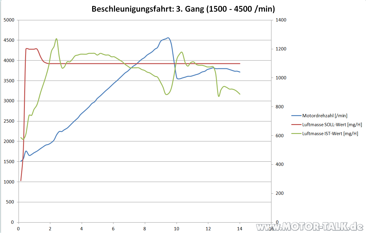

heute mal ne kurze Logfahrt gemacht. Wer kann die Daten entsprechend auswerten?

Vielleicht hat ja einer von Euch eine Idee, warum der Ladedruck erst so spät aufgebaut wird.
Freue mich über jeden Hinweis.
Du meinst unterhalb von ca. 2000 rpm bei der Beschleunigungsfahrt? Finde ich auch komisch, der Lader-Steller scheint sich in diesem Bereich auch nur "gemütlich" zu justieren, so dass sich erst gemächlich der Ladedruck und damit die gewünschte Luftmasse einstellt.
Welches BJ? Ist das der gedrosselte 132 kW BPP-Motor?
ich würde geziehlt noch einmal diesen Drehzahlbereich loggen, also in verschiedenen Gängen, um zu sehen, ob es ein systematisches Verhalten ist.
Ich würde auch den Brennstoffmassenstrom (ich glaube: Einspritzmenge pro Hub) loggen, wenn möglich im Ist-Soll-Vergleich.
Das MSG drosselt die Leistung (Einspritzmenge) auch dann, wenn bestimmte Grenzwerte überschritten werden, zB. überhöhte Temperaturen.
Genau den Bereich meine ich. Manchmal denke ich, dass ich in diesem Bereich gar nicht aus dem Turboloch herauskomme.

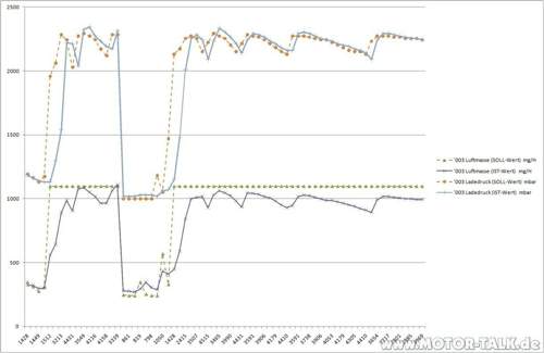

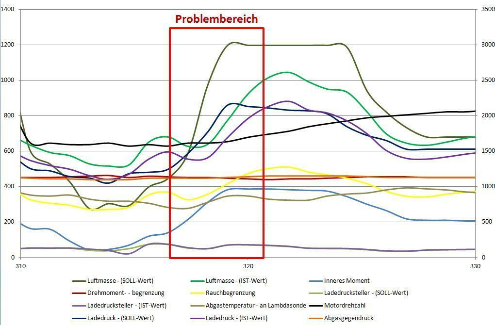

Im Anhang noch ein weiteres Logfile (Motordrehzahl zwischen 1.500 und 2.000 1/min im 5. Gang - sieht aber im 4. und 6. Gang vom Verlauf her auch so aus).
Mir ist anhand der geloggten Datenwerte aufgefallen, dass sich die Luftmasse erst sehr spät in diesem Drehzahlbereich dem Sollwert annähert und nicht mal den Maximalwert erreicht. Auch der Ladedruck ist zu höheren Drehzahlen verschoben.
Meiner Meinung nach greifen diese Begrenzungen, da sich das innere Moment sehr früh der Rauchbegrenzung und Drehmomentbegrenzung nähert.
Wo muss ich nun als nächstes nach der möglichen Ursache suchen?

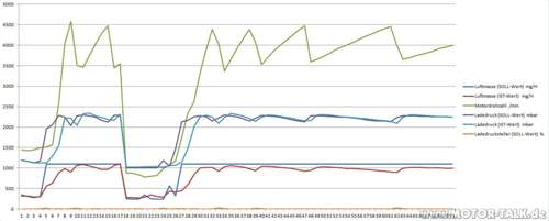

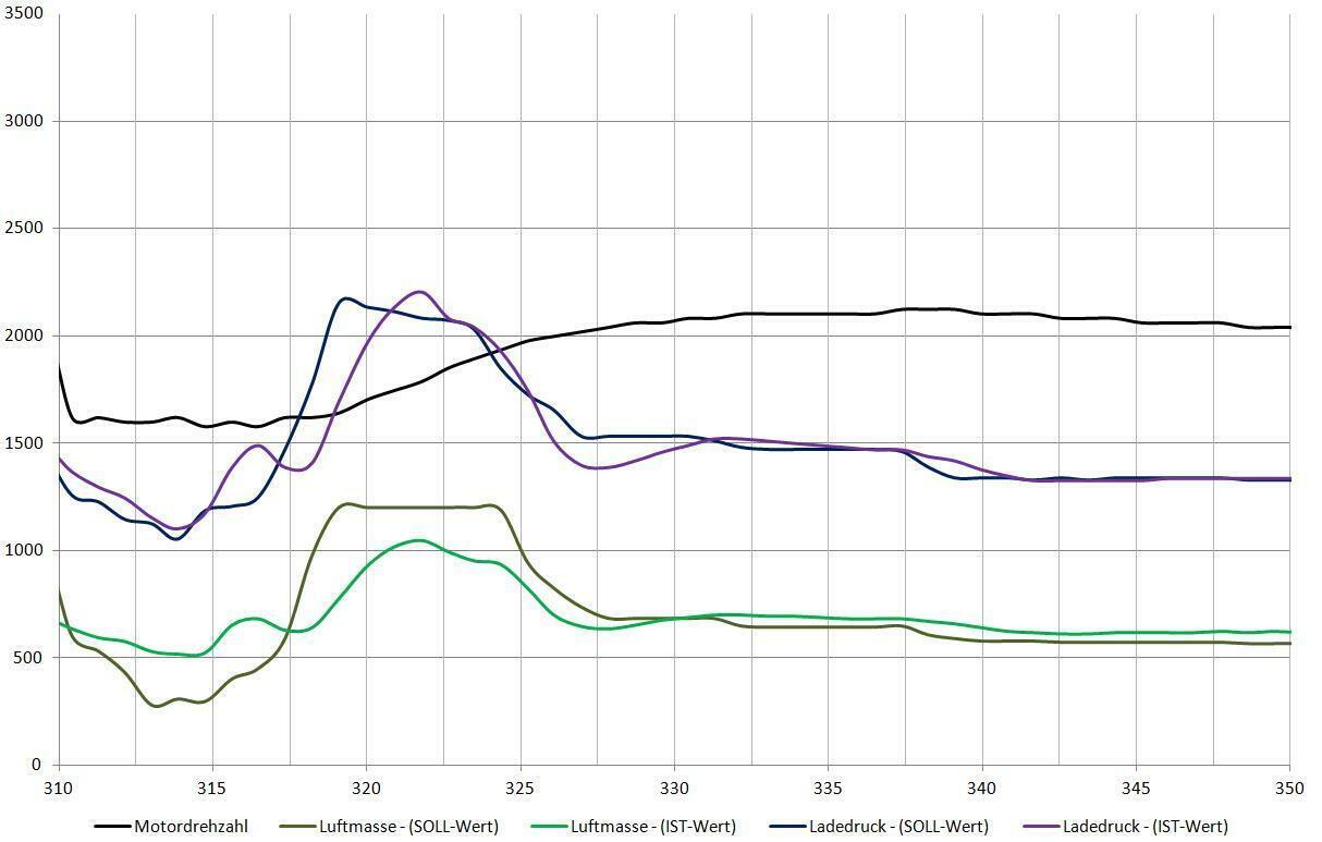

Dein Plot ist leider nicht eindeutig zu lesen. Du hast zwei Ordinaten, leider weiß ich zB nicht die Temperatur an der Lambdasonde richtig zuzuordnen. Meine Bitte: Mehrere Plots machen - aber nur mit einer Ordinate.
Vorschlag:
Plot 1: Ladedruck (ist/soll), Luftmasse (ist/soll), Drehzahl
Im Ergebnis sollte hier zu sehen sein, dass Luftmasse und Ladedruck "Hand in Hand" miteinander gehen, das wäre plausibel. Und die Abweichungen zwischen soll und ist.
Plot 2: Drehzahl und Abgastemperatur
Hier kann man schön sehen, ob eine Grenze durchbrochen wird.
Plot 3: Istwert Ladedrucksteller und Sollwert Ladedrucksteller und Drehzahl
Warum geht der Ladedrucksteller nicht auf? Wann macht er das endlich?
Plot 4: Alle Begrenzungen und Drehzahl (Rauchgrenze, Drehmomentbegrenzung)
Bitte im Turbomodus aufnehmen und dann am besten im 6.Gang ab ca. 1500 rpm Vollgas bis ca. 2500 (bzw. Ende des Problembereichs) geben.

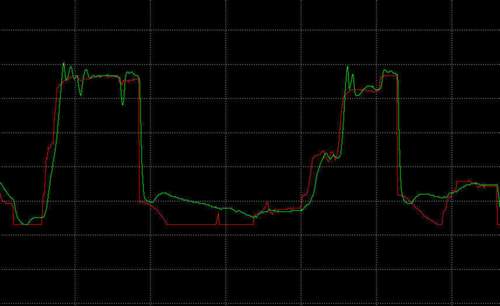

Wie vorgeschlagen sind die Plots in der Reihenfolge angehängt.

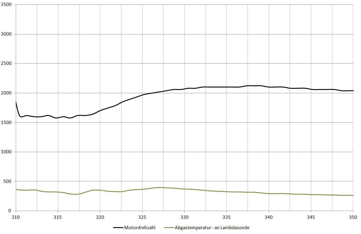

Ich sortiere es mal in Punkten:
1) Vielleicht ist es doch besser, zwei Ordinaten zu haben, und zwar genau so, wie Du es in Plot 3 gemacht hattest. Somit können die eigentlichen Messdaten (also alles außer Drehzahl) gut aufgelöst dargestellt werden.
2) Der eigentlich interessante Bereich ist zwischen 1500 und 2000 rpm. Um ein möglichst aussagekräftiges Bild aus den Datenpunkten zu gewinnen, ist eine höhere Anzahl an Datenpunkten günstiger, als eine eher zu kleine. Die Nutzung des Turbomodus' beim VCDS-Logging erhöht die Samplerate und die Beschleunigungsfahrt im 6. Gang dauert länger, damit fallen ebenfalls mehr Datenpunkte zusammen. Wenn Du sowieso neu misst, dann wäre mein Vorschlag außerdem, einmal ab ca. 1100 rpm und einmal ab 1500 rpm voll durchzubeschleunigen. Eventl. ist hier kein Unterschied zu erkennen, dann brauchen wir uns nur auf eine Messreihe zu konzentrieren.
3) Plot 1: Mich wundert hier, dass vor der Beschleunigung bei ca. 1600 rpm (Sekunde 310 bis 317) die Drehzahl konstant gewesen ist, aber der Ladedruck und auch der Ladersteller sich kräftig ändern. Waren das eine hügelige Strecke, so dass er Fahrerwunsch gemäß mit fester Geschwindigkeit gefahren ist? Deshalb möglichst gerade und windstille Strecken für solche Messfahrten wählen.
Ab Sekunde 323 bis 326 scheinen Ist- und Sollwerte des Laderstellers gut übereinzustimmen. Wohingegen die Luftwerte kräftig differieren. Kein Ahnung, ob das ein Effekt der Messungenauigkeiten ist, oder ob schlichtweg der Luftmassenmesser einfach zu träge misst. Hier halte ich mich doch vornehm zurück - irgendetwas zu schlussfolgern. Mehr Datenpunkte wären hier sicher hilfreich. Interessant wäre an dieser Stelle zu wissen, wie die AGR-Rate ist. Deshalb mein Vorschlag, in dem Plot 1 die AGR-Rate mit aufzunehmen (--> wird dann sicher wieder schwierig, weil die Zahlenwerte sicherlich zu unterschiedlich sind (AGR-Rate und Luftmasse pro Hub). Daher plädiere ich für einen Plot 5, AGR-Rate und Drehzahl. Hintergrund: im Teillastbereich ist AGR aktiv, bei Volllastanforderung (Deine Beschleunigungsfahrt) sollte AGR zu gehen (müsste man mal schauen, denn hier bin ich nicht sicher).
4) Plot 2: Sieht super plausibel aus. Der Wert liegt doch auch im grünen Bereich...

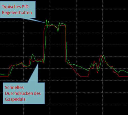

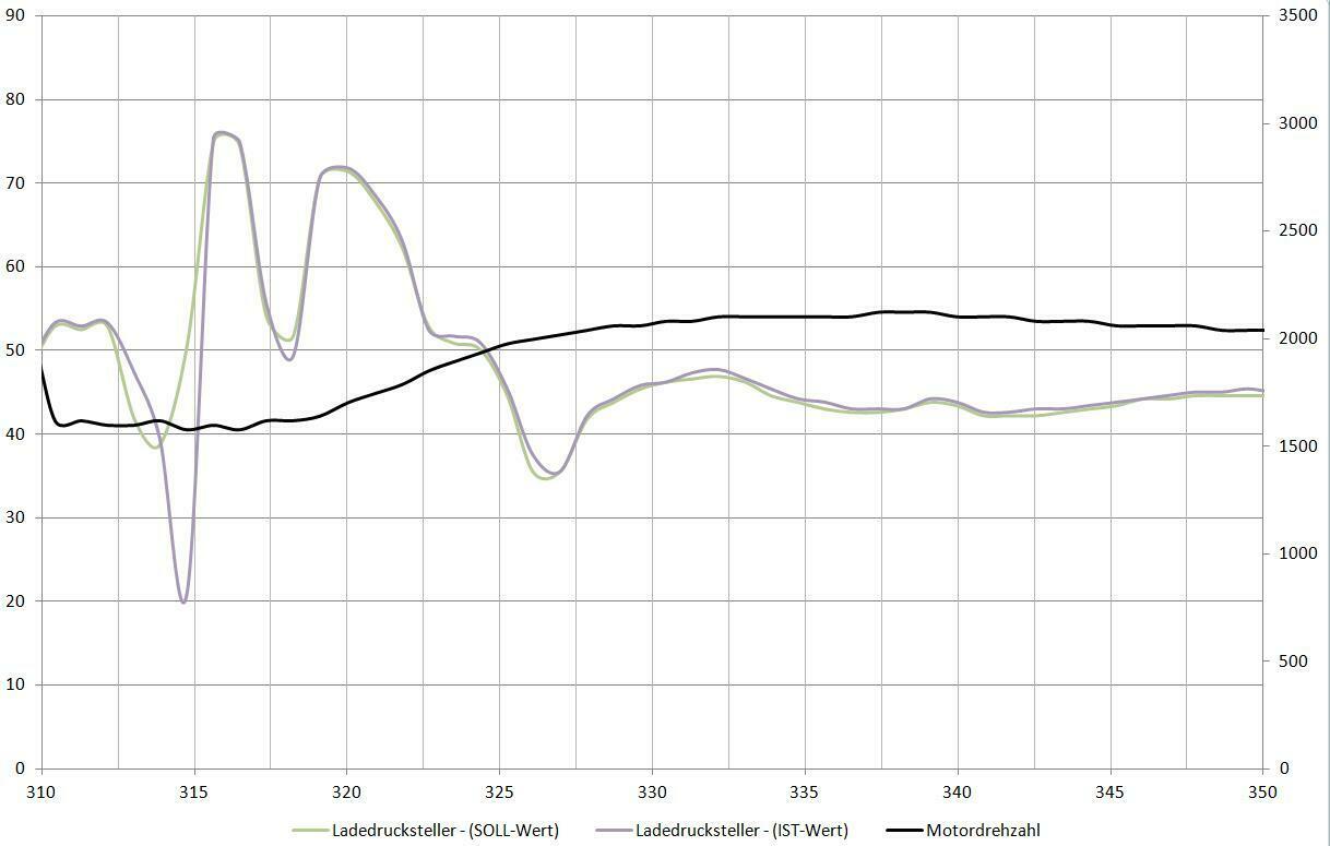

5) Plot 3: Zwischen Sekunde 312 und 316: Ein Überschwinger des Steller nach unten! Hier könnte ich wie folgt interpretieren: Der Sollwert geht runter, der Istwert folgt dem Sollwert. Aber der Unterschied zwischen Ist- und Sollwert wird immer größer. Bis es plötzlich zu einer Überregelung (Instabilität) kommt. Das ist sehr bemerkenswert. Angenommen es gibt eine gewisse Schwergängigkeit, dann war die Stellkraft zum nachjustieren des Stellers in dem Bereich nicht ausgereichend. Der Regler erhöhte dann die Stellkraft, der Steller überwindet dann eine schwergängige Stellung und der Steller schießt dann quasi in einen Grenzbereich hinein (so wie zu sehen). Zusätzlich ist dieser Regelbereich zeitlich sehr klein, eventl. ist aber ab Werk der Stellregler bei solchen "schnellen" Änderungen einfach instabil. Oder es gibt tatsächlich eine Schwergängigkeit, die als Regelstörung in diesen schnellen Regelablauf einwirkt. Der Regler überschießt dann einfach, so wie im Plot 3 zu sehen. Hier könnten die Hinweise zur Leichtgängigkeit von @DrIng dir helfen.
6) Plot 4: Ich habe keine Ahnung, wie das MSG die Drehmomente detektiert. Ich kann mir nur eine indirekte Bestimmung vorstellen, anhand der Einspritzmenge und der Luftmasse pro Hub, sowie der Drehbeschleunigung und Drehzahl. Auch über die Genauigkeit kann ich nur spekulieren. Gut zu sehen ist aber, dass das innere Moment stets kleiner als die Drehmomentenbegrenzung ist. Die Rauchbegrenzung wird durch die Verbrennungschemie vorgegeben, also je weniger Luft pro Hub vorhanden ist, desto weniger Brennstoff darf eingespritzt werden, da sonst unzureichend viele Sauerstoffmoleküle für die chemische Reaktion mit den Brennstoffmolekülen vorhanden sind. Leider weiß ich nicht, wie diese gelbe Begrenzunglinie einzuordnen ist: Also ist das eine umgerechnete Momentenlinie, die immer oberhalb des inneren Moments bleiben muss? Kann so sein, denn bei Sekunde 318/319 kommt es nach dieser Interpretation fast zum Erreichen der Rauchgrenze - im Plot 1 liegt dazu passend eine recht große Abweichung zwischen Soll- und Istwert für die Luftmenge vor.
7) Ich fände es hilfreich, wenn Du noch mal messen könntest auf gerader Strecke mit möglichst wenig Wind.

Zu Punkt 5 und Vorschlag von DrIng:
Also ich habe heute noch die Leichtgängigkeit nach der Methode von DrIng getestet, also den Kugelkopf von der VTG abgezogen und von Hand probiert sowie per Stellglieddiagnose geprüft. Alles sehr leichtgängig. Kein Haken zu erkennen.

Dann eventl. doch eine Reglerinstabilität oder ein Ausreißer in irgendeinem Messwert, der für dieses Überschwingen verantwortlich.
Mein Mechaniker hat evtl. noch den Lambda-Sensor mit ins Spiel gebracht, über den Umweg der Einspritzung. Er meint, das die Lambda zu spät einregelt.. ist immerhin noch der erste und Audi empfiehlt diesem nach 250.000 km (meine Laufleistung: 302.000 km) zu wechseln. Was meint Ihr?
Hm, die Lambdasonde detektiert den Restsauerstoffanteil im Abgas. Ist für den AGR-Betrieb wichtig. In Deinem Fahrzeugzustand ist eine Lamdasonde eigentlich nicht mehr nötig, da alleine aus der Luft- und Brennstoffmenge der Abstand zur Rauchgrenze weiterhin detektierbar sein sollte. Kann natürlich sein, dass auch mit dem Sauerstoffanteil im Abgas aktiv auf den Ladedruckregler eingewirkt wird, also wenn zu viel Sauerstoff im Abgas übrig, dann ist offenbar der Ladedruck zu hoch, also Ladedruck absenken usw.. Keine Ahnung wie Audi bzw. Bosch das implementiert hat.
Die andere Frage ist ja auch, wie das AGR ausprogrammiert wurde. Also werden nun einfach nur AGR-Fehler nach /dev/null geschoben, also unterdrückt? Oder wurde das komplexer gestaltet, so dass es nun weiterhin gut "flutscht".
Eventl. ist das gezeigte Verhalten (Überschießen des Reglers) das Ergebnis des Betriebs im Teillastbereich zwischen 1500 und 2000 rpm auch darin geschuldet, dass der AGR-Betrieb über die MSG-Software verändert wurde. Hier müsste man mal den Macher der Software fragen, vielleicht weiß das ja auch jemand, der hier mitliest. Für mich reine Speku...., leider.

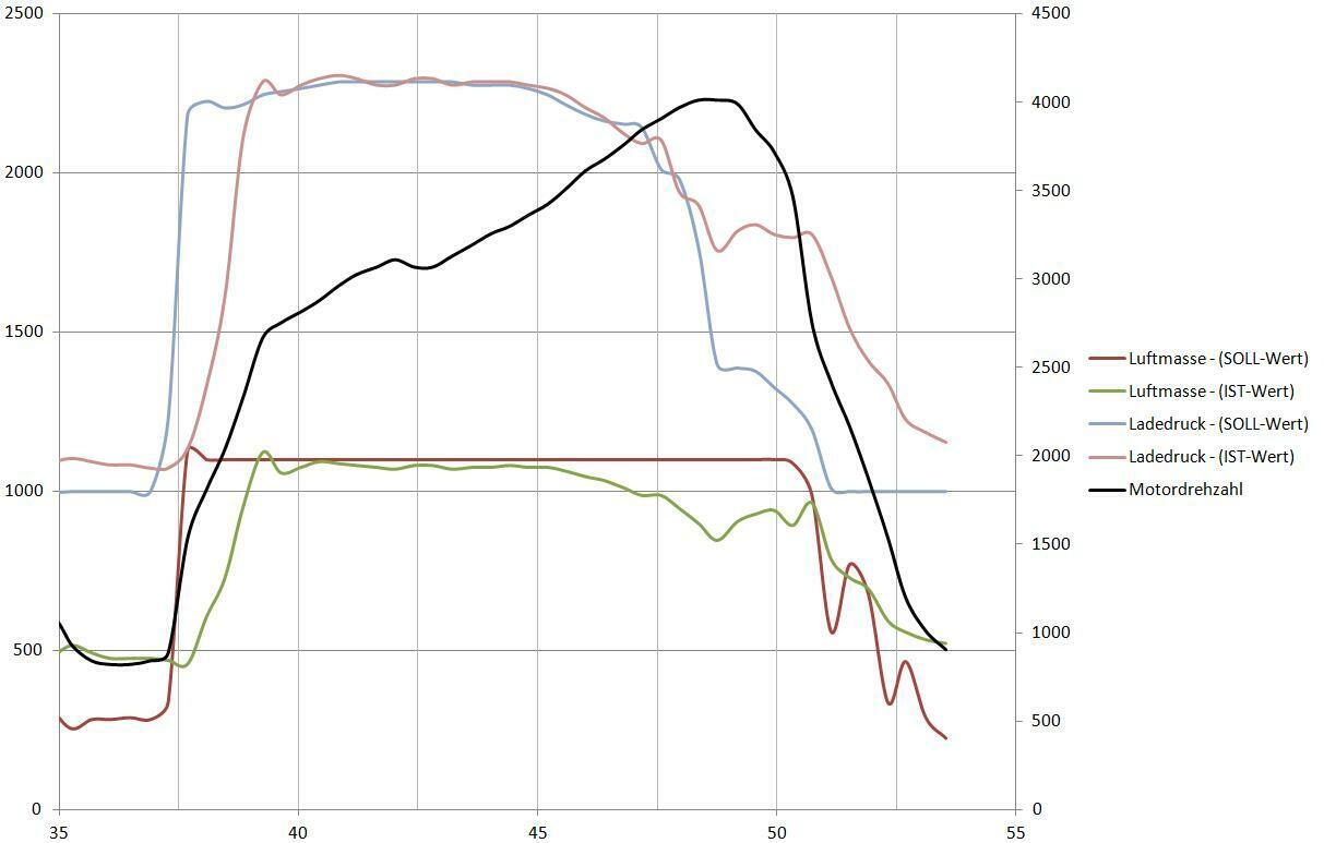

Ich habe heute morgen nochmal zwei Logfahrten gemacht.
1) Logfahrt im 6. Gang 1000 - 2000 1/min
2) Logfahrt im 4. Gang 1000 - 4500 1/min
Die schwarze Kennlinie gibt in allen Diagrammen die Motordrehzahl wieder und ist an die rechte Ordinate gekoppelt.
Im Vergleich zu den bisherigen Daten aus meinen letzten Posts sind diesmal die Werte und das Regelverhalten gut. Wirklich viel habe ich nicht gemacht - außer einige Mal von Hand und per Stellglieddiagnose die VTG bewegt (insgesamt ca. 30x).
Das einzige was mich noch stutzig macht ist das die Luftmasse obenrum nicht den Sollwert erreicht.
Das AGR wurde sauber ausprogrammiert, sieht man u.a. auch am Istwert des Luftmassestroms, um im unteren Bereich die fehlende Menge vom AGR auszugleichen.
1) Der Turbosteller macht offenbar, was er soll. Er folgt jetzt sehr schön dem Sollwert.
2) Auffällig finde ich in Plot 1 die Diskrepanz Luftmasse Soll-Ist, besonders bei Sekunde 47 bis 57. Und dann noch mal von Sekunde 67 bis 86. Obwohl der Ladedruck ganz gut dem Sollwert entspricht. Hier habe ich keine wirkliche Idee. Vielleicht liegt das ja an der AGR-Geschichte... :p

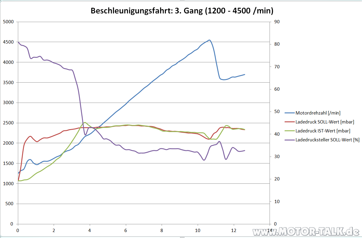

3) Plot 3: Sehr interessant! Der Ladedruck ist schon fast maximal bei ca. 1300 rpm. Der Turbo läuft gut! :D
Aber, auch hier zu sehen, dass Füllung (Luftmenge pro Hub) erst oberhalb einer bestimmten Drehzahl seinen Sollwert erreicht. Die Frage ist hier: Machen das alle CR V6 TDI so, oder ist das nur bei Deinem BSG so? Im Verdacht hätte ich hier die Drallklappen, die erst vollständig bei ca. 2500...2750 rpm geöffnet sind. Hattest Du nicht andere Klappen bei Dir verbaut? Die Drallklappen bewirken einen Druckverlust, es strömt dann entsprechend weniger hindurch.
So ab 2600...2700 rpm passt die Luftmasse doch gut. Bei den ganz großen Drehzahlen macht Dein Turbo schlapp, er schafft den Druck nicht mehr. Vielleicht kommt er hier an eine Pumpgrenze. Das heißt, dass der Gegendruck zu groß wird, und damit die Beschaufelung des Verdichterlaufrades ungünstig angeströmt wird. Es kommt zum Stall, also zu lokalen Strömungsablösungen, der Laderdruck bricht ein. Ist jetzt eine Vermutung. Wenn der Istwert der Luftmenge über den Ladedruckregler an den Sollwert der Luftmenge nachgeführt wird (klassische Regelung), dann könnte eine stärkere Abkühlung (Stichwort Ladeluftkühler) geringere Ladedrücke anfordern (bei unverändertem Luftmassenstrom) - somit könnte der VTG-Steller etwas zurückfahren - dann käme der Lader eventl. nicht so schnell an seine Pumpgrenze.
Weitere Ursachen: Zu hoher Abgasgegendruck durch gefülltem DPF, oder auch Strömungsverluste durch Verschmutzung/ Ablagerungen/ Knicke in gesamter Luftansaugstrecke (Luftfilter, Leitungen zum Turbo, Leitungen zu den LLK, LLK, Leitung LLK zum Ansaugstutzen).
4) Plot 4: Ab ca. 3200 rpm ist die schöne Deckung der beiden Kurven inneres Moment und Drehmomentenbegrenzung zu sehen. Meine Vermutung: Die Drehmomentenbegrenzung ist im MSG als Werksvorgabe eingespeichert. Wenn diese Kurve nicht so stark abfallen würde, dann hättest Du einen leistungsstärkeren BSG (Stichwort: 132 kW BPP). Die Regelkreise im MSG werden begrenzt, die Vorgabegrenze wird hier schön durch diese Drehmomentenbegrenzung repräsentiert.
5) Plot 5: Auch schön zu sehen ist im Schubbetrieb bei Sekunde 50 bis 52 die beiden Einspritzvorgänge durch das MSG (es sei denn, Du hast mal Gas gegeben). Dann passt das zu dem was ich neulich in einem Bosch-Manual zu den MSG der Generation EDC 16 gefunden hatte (Link), dass zusätzliche Einspritzungen auch im Schub stattfinden, um das Schubmoment des Motors zu begrenzen (Stichwort ESP), aber auch die Injektorwerte sollen angeblich im Schubbetrieb rekalibriert werden.
