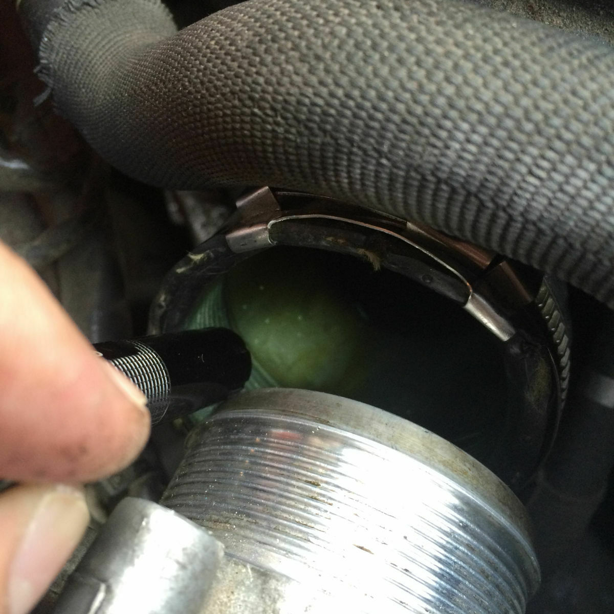

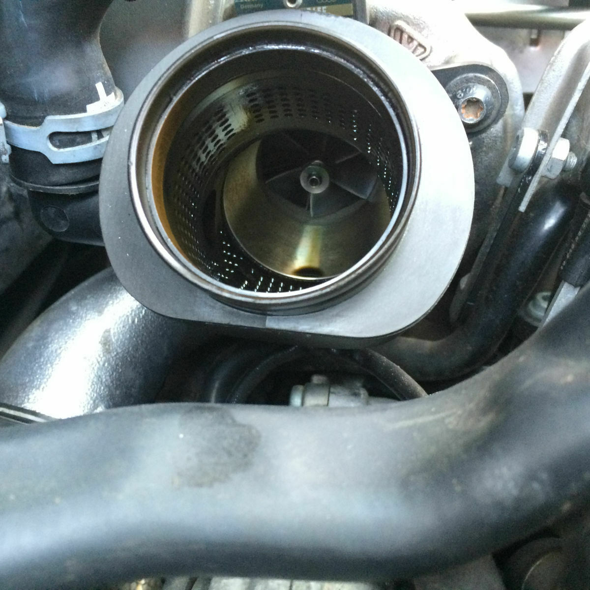

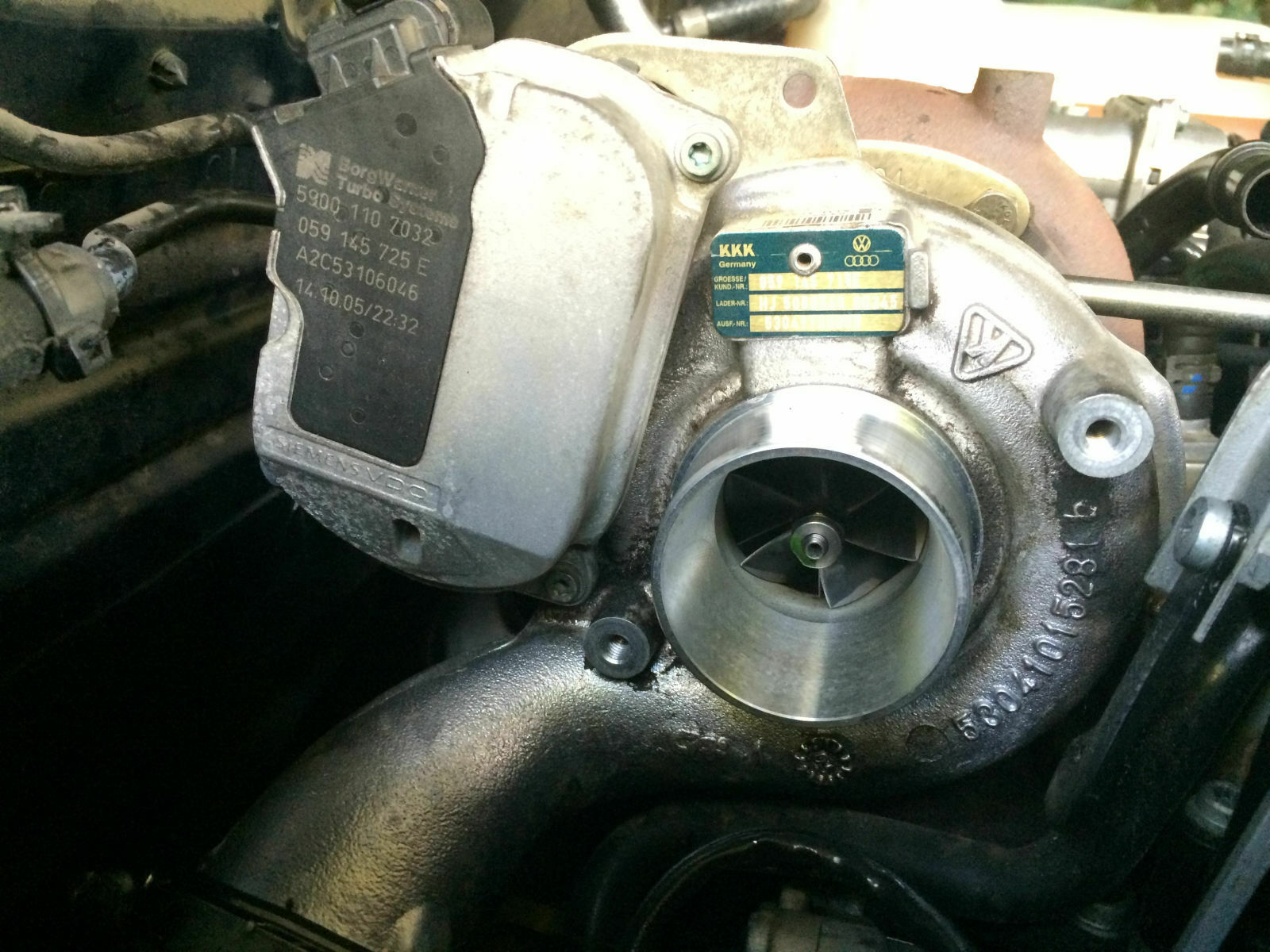

Daher habe ich mir gestern mal die komplette Strecke vom Luftfilterkasten, über den Turbo, den LLM, Drosselklappe bis zu Ansaugtrakt vorgenommen - alles raus. 🙂
Im großen und ganzen sieht alles ganz gut aus - Fotos anbei.
- Luftfilter sauber
- Turbo eingangsseitig etwas ölig von der KGE
Ansonsten konnte ich nur einen leichten Ölfilm nach dem Turbo bis zum Ansaugtrakt feststellen.
Keine Risse oder Löcher in den Schläuchen.
Was mir noch aufgefallen ist, dass am LLM-Sensor ein 3-poliger Stecker drauf ist, der Sensor aber selbst 5 Anschlusspole hat. Wofür sind die zwei weiteren Anschlusspole? 😕
