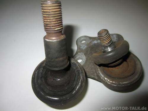

der Austausch der 4 Traggelenke wurde erfolgreich ausgeführt.
Angebote lagen wie folgt vor:
1. 450 € frei Werkstatt
2. 540 € freie Werkstatt
3. 650 € MB Niederlassung ( mit Rabatt weil treuer Kunde ;-) )
4. 810 € MB Vertragshändler
Beauftragt wurde Nr. 1 für die Reparatur.
Anbei ein Einblick in je ein altes oberes und unteres Traggelenk von einer Achsseite nachdem ich die Gummimanschette abgeschnitten habe.
Bin schon erstaunt wie schlecht die Dinger nach 150 t km und 6,5 Jahren aussehen. Bis vor 4 Wochen hatte ich noch nichts von dem sich anbahnenden Übel bemerkt.
Danke für die Infos u. beste Grüsse
Maxi

Und glaube mir, 150TKm sind schon viel!
Hast es ja noch relativ günstig bekommen! Hoffentlich halten die Zubehörteile auch 150TKm!
...hatte ich noch nichts von dem sich anbahnenden Übel bemerkt...
hehe - nee, weil sie schon fest waren 😁
