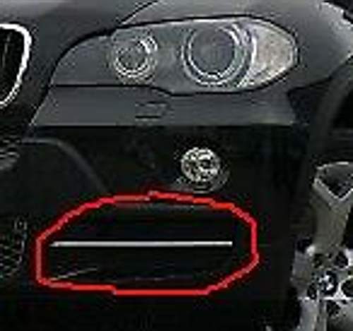

Hallo maik,
ich komme damit noch nicht ganz klar: Ich habe einen VFL, ich nehme an da geht das auch so. Welches Lüftungsgitter ist das? Unterhalb der Nebelscheinwerfer? (siehe Bild) Wenn ja, wie kann man die entfernen? Von hinten sehe ich da keine Möglichkeit, von vorne? Wäre für jede Hilfe dankbar, ich will nichts kaputt machen.
Bernd

Moin Bernd,
schau mal in den Link von mir. Dort ist das Lüftungsgitter abgebildet und dort kannst Du die kleinen Nasen sehen, womit das Gitter im Stoßfänger gehalten wird.
Einfach mit etwas Kraft nach vorne herausziehen.
www.realoem.com/bmw/showparts.do?...
VG Maik

Hallo Maik,
es hat geklappt. Ich habe erst jetzt verstanden, dass man nur das unlackierte Lüftungsgitter mit der Zierleiste ausbauen muss. Ich dachte bislang, dass auch das lackierte Teil um das Lüftungsgitter herum entfernt werden muss.
Vielen Dank für den Tipp.
