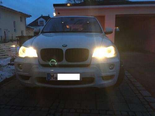

bei den cool blue sieht man den leichten Blaustich und die Lebensdauer ist furchtbar kurz. ich hab im Dezember die Osram Nightbreaker laser next Gen verbaut und die Angel Eyes sind damit super Hell. Farbe ist zwar gelber als Xenonlicht aber auch nicht annähernd so gelb wie die originalen. Passt eigentlich sehr gut.
Osram Night Breaker Laser New Generation
Mit schlechter Kamera
Und schmutzigen Scheinwerfern
Bilder von Beleuchtungen zu machen ist immer sehr schwer
ja ich finde das sehr stimmig
Sieht super aus..
Grüße Stefan

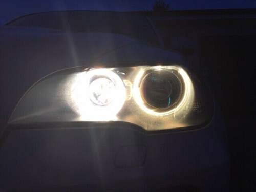

hier mal ein paar Bilder mit den Coronaleds und NS-Leds ( H8 + H11 ).
Mache noch ein paar Fotos am Abend,wenns nicht regnet.
BG
Peter
Img-20190219-103803-3
Img-20190219-103857-2
