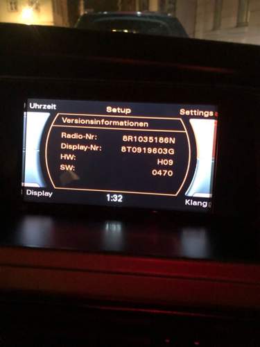

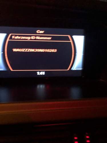

Also:
Audi a4 b8 2008 vfl.ä mit chorus.
Nun ist ein concert vom facelift 2012 drin und ein farbdisplay. Anzeige ist da allerdings kein ton. Das weil vermutlich der Komp.schutz drin ist.
Ebenfalls keine anzeige der Klima und sitzheizung aber die klima funktioniert.
Was muss ich nun tun?
Anbei der stecker von chorus noch, der jetzt frei ist. Kann ich den stecker ins concertt stecken damit die klima anzeige gezeigt wird?
Hier die sw version etc
Komponentenschutz aufheben Radio und Klima codieren. Und wenn du eine Anzeige der Sitzheizung brauchst Facelift Klimabedienteil kaufen.
der Stecker ist der alte vom Monitor vom Chorus ; der passt logischerweise nicht in das concert
rest wurde gesagt
kompo runter und codieren
