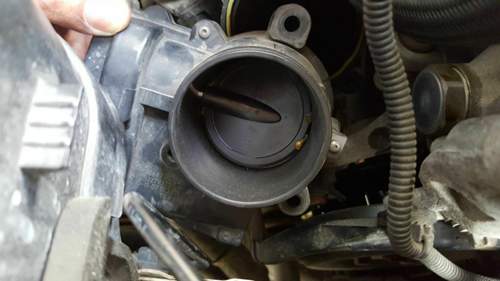

Hallo knopjo,
wir haben einen normalen Mini One; wenn die Drosselklappe gleich ist, was ich vom Bild her so nicht beurteilen kann, dann gibt es auf jedenfall eine dritte Schraube.
Dein Bild zeigt die Drosselklappe; oben ist die Halteschraube bereits abgedreht; rechts von der Öffnung ist die zweite Halteschraube; die dritte sitzt unterhalb der Öffnung und ist nicht zu sehen, die muss man erfühlen.
ich versuche noch ein Bild zu machen
Super Danke. Habe es jetzt auch gefunden. Ganz schön versteckt, wenn man nicht weiß wo man suchen muss. Hab mal ein Bild von der Drosselklappe gemacht.
Der Rest ging dann flott. Mal abwarten wie er nun läuft.
Hallo Knopjo,
dem Bild zufolge sind die Drosselklappen vom One und vom Copper gleich.
Auf deinem Bild sieht man oberhalb vom Stutzen (auf 12.00 Uhr) einen Halter, hier ohne Schraube und rechts vom Stutzen (auf ca. 04.00 Uhr) einen Halter mit Schraube. Dann ist noch unterhalb vom Gehäuse etwa auf 07.00 Uhr ein Halter, den man nur fühlen kann; das ist dann die dritte Schraube.
Mit ein wenig Geduld geht das ganz gut: Vergesse abernicht den Stecker zu ziehen; das ist Fummelei.
Viel Erfolg
