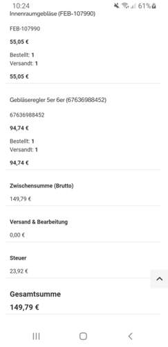

Bei meinem e63 hat es mich bei Leebmann :
Gebläse ist von Febi
55,05 Eur
Igel / Regler 94,74 Eur
kostet.
