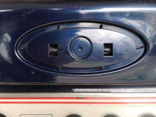

Da ich wenig zu dem Thema Emblem-Tausch beim C-Max gefunden habe, wollte ich hier kurz meine Erfahrungen mitteilen, da das Problem einer sich auflösenden Ford-Pflaume immer wieder mal vorkommt.
Konkret geht es um den Tauch beim GCM an der Heckklappe.
Wichtig ist vor dem Tausch zu wissen, dass das Emblem aus beschichtetem Blech besteht (kein Plastik) und der obere Teil der Heckklappe (wo das Emblem sitzt) aus Kunststoff ist.
Bei mir löste sich der die obere Beschichtung des Emblems ab, so dass ein Ersatz her musste. Da ich die Befürchtung hatte, dass die Werkstatt den Lack beschädigen könnte, habe ich es lieber selbst gemacht.
Das Emblem ist sehr fest mit dem Untergrund verklebt. Ich habe es daher mit einem Haartrockner etwas erhitzt. Aufgrund des Kunststoffs habe ich mich nicht getraut, eine Heißluftpistole zu nehmen.
Der oft beschriebene Tipp, einen Nylonfaden oder Zahnseide hinter dem Emblem durchzuziehen, klappt hier nicht, da dieses in einer Ausbuchtung der Heckklappe eingelassen ist.
Bleibt also nur hebeln. Mit gängigen Kunststoffkeilen oder -spachteln hatte ich keinen Erfolg (zu weich und biegsam).
Daher habe ich 3 Lagen Isolierband unterhalb der Pflaume auf den Lack geklebt.
Dann habe ich einen schmalen Tapezierspachtel in den Schlitz unter dem Emblem gesteckt und dann mit einem schmalen Stemmeisen die Pflaume langsam abgehebelt. Der Spachtel hat den Druck des Stemmeisen verteilt, so dass der Druck nicht zu punktuell erfolgte.
Alles Weitere könnt ihr den beigefügten Fotos entnehmen.
Dort ist auch die Bestellnummer für den GCM ersichtlich.

Sorry UncleSam, ich habe deine Frage erst jetzt gesehen (ist wohl kaum mehr für dich aktuell, aber vielleicht für andere User) ...
Die Teilenummer ist jedenfalls für meinen Grand C-Max Bj 2012 zutreffend. Meines Wissens wurde die betreffende Kunststoffverkleidung auf der GCM Heckklappe beim Facelift nicht verändert.
Kostenpunkt beim (österreichischen) Fordhändler EUR 48,52, was bei meinem bald elf Jahre alten Grand C-Max 1.6 EcoBoost mit bald 200.000 Km objektiv einem wirtschaftlichen Totalschaden (na ja) sehr nahe kommt. Aber nachdem dieses Gerät mein komfortabelstes Fortbewegungsmittel in den vergangenen 51 Jahren darstellt und mich überleben soll, musste das völlig verwitterte Emblem mangels bestehender sonstiger Makel erneuert werden...
Hier noch einige Fotos, aus denen man Schlüsse darauf ziehen kann, wie das alte Emblem nicht ganz ohne rohe Gewalt entfernt werden kann.
Man kann es auch spurlos entfernen in dem man an der richtigen Stelle ein Loch bohrt,circa 8mm Durchmesser mittig im altem Emblem,oder ein bisschen rechts oder links davon,und nun kann man mit einem kräftigen Schlitzschraubendreher das Emblem abhebeln,so erwischt man nicht die äußeren empfindlichen Kunstoffkanten der Griffblende.
Man sollte natürlich nicht die Kabel anbohren. 😉
