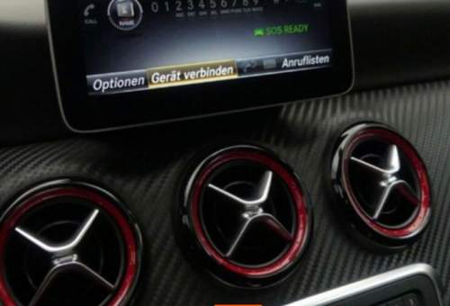

Mein Kumpel möchte diese roten Lüftungsdüsen aus der 250Sport Serie ,gegen die Chrom-Düsen tauschen , geht der Umtausch easy und wo kann man Chromdüsen beziehen ? Es sind 5 insgesamt die auszutauschen wären
Original geschrieben von khimi
Hallo Zusammen,
das sollte ganz einfach funktionieren. Ich selbst habe die Roten durch die Chromringe in der MB Werstatt vor Abholung tauschen lassen. Das Auto wirkt jetzt dezenter und edler von drinnen 🙂

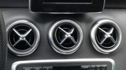

würde gerne meine roten AMG Lüftungsdüsen gegen einfache silberne (siehe Bild) zum kleinen Preis tauschen.
Wer hätte Interesse?
3 x A1768300954 9051
2 x A1768301054 9051
Könnte beim Einbau behilflich sein.
Bei Interesse bitte PN um alles weitere zu klären.
LG
Du willst also die in meinem Bild?
Könnten gerne tauschen, habe aber leider keinen Ausziehhaken mehr.
