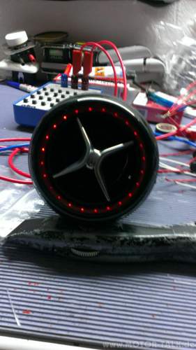

Was auch sicher geil aussehen würde, wenn die roten Ringe komplett leuchten würden, nur ist dies technisch sicher sehr schwer realisierbar.

Hab meine auch eben mal kurz ausgebaut und probeweise foliert..

Sicher doch🙂
Original geschrieben von doncojulz
Sicher doch🙂
Danke für Deine schelle Info und das Bild, sieht gut aus! Läßt Du das so? Hast Du die Folie an den Rundungen mit einen Fön erwärmt?

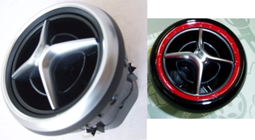

Ich würde gerne die größere äußere schwarze Blende gegen silberne tauschen, so dass die kleinere Rote noch drin blieibt. Denke das sieht dann im Gesamten ganz gut aus.
Frage 1: Glaubt ihr das geht?
Frage 2: Gibt es die Blende einzeln? Oder muss ich kompletten Lüfter kaufen?
Frage 3: Gibt es irgendwo ein Anleitung, wie man die Blende schadfrei tauschen kann? (da Leasing)
Schon mal vielen Dank für Feedback 🙂
Greetz
Duesen
Der Händler sagt, dass es die Blenden leider nicht einzeln gibt. Seltsam. Wisst ihr gegenteiliges?
Ansonsten bleibt mir wohl nichts anderes übrig, als komplette Düsen zu kaufen a 55 Euro und die Blende umzubauen. Bin immernoch überzeugt, dass roter Innenring mit silbernem Außenring am hochwertigste aussehen wird. Hat das schon jemand so?
Hey ich habe meine Düsen auseinander gebaut und dann teilweise rot lackiert! (Innen Ring) Finde das das so schöne Akzente im Innenraum setzt.
Liebe Grüße
Hey, klasse, danke für die Bilder! Nun bekomme ich einen ersten Eindruck, wie es in etwa wirken wird. Hatte mich schon gewundert, ob ich wirklich der einzige bin, der die Kombi silber-rot anvisiert.
Hast du die Blenden (in dem Fall die äußere silberne) von der Düse abmontiert? Geht das einfach und zerstörungsfrei?
Hey, ja finde das es so auch sehr sportlich aber trotzdem noch elegant aussieht.
Also die Düsen auszubauen war ein wenig Nerven zereibend...
Aber wenn mal alle draußen sind dann muss man zuerst die silberne Blende samt dem inneren schwarzen abdrehen (gesichert mit einem kleinen schnapper am unteren Rand) dann kann man ganz vorsichtig bei der nun abmontierten Blende zwischen den silbernen Ring und dem restlichen schwarzem Plastik gehen und dann diesen dann einfach davon lösen (ist nur gesteckt) und dann kann man das innere Plastik ganz einfach lackieren 🙂

Kurzer Nachtrag:
- Umbau "schwarz-rot" mit "silber-schwarz" auf "silber-rot" geht nicht!
Man kann den schwarzen Außenring nicht gegen den silbernen tauschen. Bei der "schwarz-rot" Variante sind die Ringe anders konstruiert (2 Teile + Außenring). Bei "silber-schwarz" ist der Innenring ein Teil mit dem Grundring (1 Teil + Außenring).
Falls jemand ähnliches vor hatte ...
PS: Hab nun einfach die "silber-schwarzen" in meinen A250sport reinmontiert. Gefällt mir gut. :-)
