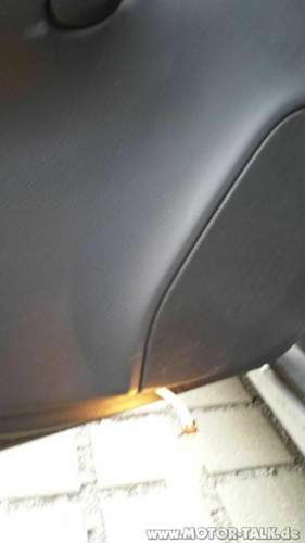

habe an meinem w203 Mopf Ez.02.06 auch hinten die Ausstiegsleuchten eingebaut.
am Tür STG. am Stecker 3 Pin 15 u.17 angeschlossen.In der Lautsprecherabdeckung
mit einem Dremel die Ausparung für die orig.Leuchte gefräst.
siehe Fotos

So sieht es bei mir aus, wenn ich die vorderen Türen in der Dunkelheit geöffnet habe:
KLICK MICH
Man kann es einigermaßen gut anhand der Lichtkegel auf dem Boden an den Vordertüren erkennen.
Gruß Net Surfer

Hallo, mit Bilder hat es nicht so ganz geklappt, musste noch zur Arbeit, musste alles schnell gehen, paar habe ich trotzdem gemacht.
Auf dem Bild 1 ist das Tür-Steuergerät auf rechter Seite, den mit dem Kreis gekennzeichneten Stecker muß man abziehen, ist der Stecker 7 , steht gleich daneben ( in der Beifahrertür ist alles gleich, Steuergerät ist nur um 180 grad gedreht)
jetzt wenn man den Stecker in der hand hat, Stehen da Zahlen 1 bis 7
für die Ausstiegsbeleuchtung sind die Pins 2 und 3 vorgesehen, Bild 2
davor würde ich erstmall auf das andere Ende von den Litzenden Stecker oder die Flachsteckhülsen draufmachen, weil sonst Gefahr einen Kurzschlusses besteht,
Bild 3 zeigt die vorgefertigten Reparaturlitzen von Mercedes, die eine Seite passt in den Stecker von dem Tür-Steuergerät, mit dem anderem muss man improvisieren, ich habe bei mir Flachsteckhülsen draufgemacht (Bild4), da ich zu dem Zeitpunkt die Nummer von dem Stecker nicht gehabt habe, werde aber die Tage es ändern
wenn der Stecker drauf ist, die anderen Enden in den Stecker reinstecken, Stecker wieder reinstecken
Unten an der Türverkleidung ist eine Stelle vorgestanzt, ist nur Stoff drübergezogen, mit dem cutermesser ausschneiden, den Stecker durchstecken und Leuchte anschließen und alles wieder zusammenbauen
das wars dann im Prinzip
wenn die leuchte nicht leuchten soll, erschreckt euch nicht, da die Mopfs einen Lichtsensor haben, wenn es zu hell ist wird da auch nichts leuchten, einfach den Lichtsensor zudecken dann geht es auch
