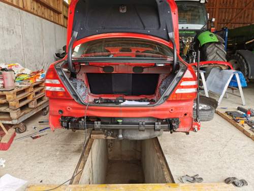

Update: Ich habe mich jetzt doch für die abnehmbare AHK von Auto HAK + Jäger E-Satz entschieden und eingebaut. Es hat soweit alles gepasst nur beim fest ziehen der Schrauben an die Karosserie musste man wirklich etwas aufpassen da alles sehr knapp bemessen ist.
Das Signal der Lichter kommt nach dem ersten Test auch hinten am Hänger an, passt also soweit alles.

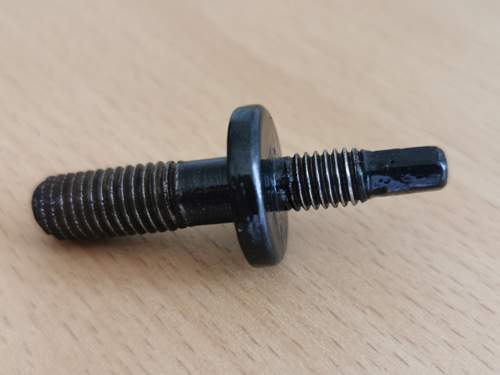

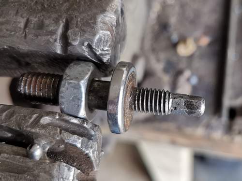

Hallo zusammen, da es gut zu diesem Thema passt schreibe ich es hier: Ich habe ebenfalls vor, die original verbaute abnehmbare AHK nachzurüsten. Die Teile habe ich schon fast alle zusammen, einzig und allein an zwei Teilen scheitert es noch: 1. Versteifung hinten (A 203 610 10 25) und 2. eine Einstellschraube für eben jene Versteifung.
Die Versteigung wäre neu bei MB für 160€ zu bekommen - falls jemand zufällig eine herumliegen hat, gerne anbieten. Das schwierigere Unterfangen ist aber tatsächlich diese eine Schraube. Leider ist mir bei einer der vier Schrauben der Außensechskant (5,5mm) abgerissen und ich finde nirgendwo Ersatz, weder im Netz noch bei MB. Die Schraube ist auch auf keiner der Abbildungen im EPC zu finden, daher stelle ich hier zwei Bilder ein. Wenn mir jemand sagen kann, welche Teilenummer die Schraube hat bzw. wo sie zu bekommen ist, wäre ich sehr dankbar. Bild 1: die Schraube, Bild 2 Nr. 12: der Verbauort.
